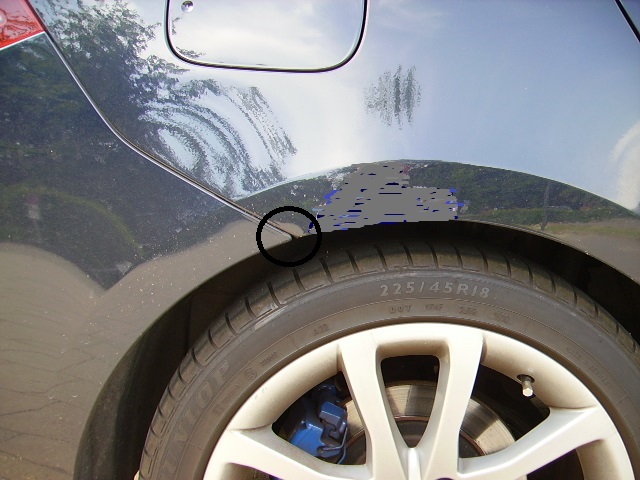

Beitragvon huggybaer63 » Mittwoch 19. Juni 2013, 18:46
Hallo Thomas,
ich denke die 21er sind wohl die richtige Wahl.
Du hast demnach also keine Probleme damit, dass der Reifen an der im Radhaus befindlichen Befestigung der Heckschürze ("Stoßstange")?
Verbirgt sich hinter dem auf dem Bild eingekreisten Bereich. Wie viel Platz ist denn da zwischen diesem Teil und dem Reifen?
Das könne doch nur wenige Millimeter sein!?

Beitragvon Thomas 78 » Donnerstag 20. Juni 2013, 11:51
Also bei mir schleift da nichts, das reicht locker, meiner ist aber nicht 30mm tiefer wie Deiner, aber das reicht bei dir auch locker!
Nimm die 21 mm und es passt :)
