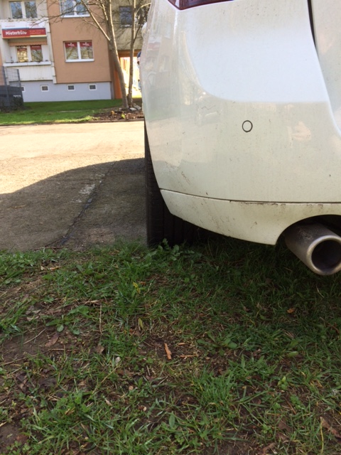

So sieht die Flucht an meinem 3er aus
Und das wurde nicht abgenommen

wie hat er das den Begründet worin besteht die Gefahr ?
bei mir sieht es ja ähnlich aus und was ist die Alternative, was sollst den da dran bauen bzw wie sieht das den dann aus ?

Alles was mehr als 15 cm über der Mitte des Rades an Profil raussteht muss verdeckt sein.
Siehe auch Anh.I der 78/549 EWG Richtlinie
also brauche ich für den Tüv eine kleine Radkastenverbreiterung in dem Bereich

Kanten Bördeln scheint ja in dem Fall keine alternative..
Bin ich sehr gespannt auf meine 21er Abnahme dann..

Ich hab mir Sonne elastische Radhausverbreiterung zum kleben besorgt.
Ich pass mir das auf dieses kleine Stück an was der haben will und dann kommt der sch... wieder ab.
Sieht doch sonst bekloppt aus

Re: Spurverbreiterung am 3er
Beitragvon glayva » Sonntag 17. April 2016, 08:48
Das schon echt Krümelkackerei, vor allem wenn ich sehe was mir LKW´s auf die Haube und auf die Scheibe schmeißen gerade auf der AB
ist das nen Klacks, aber da sieht man wieder wie groß der Ermessensspielraum bei Eintragungen ist...
Und was mich ja richtig dabei ankotzt, die Dinger wurden an Referenzfahrzeugen angebaut vom Hersteller und haben daraufhin eine ABE bekommen, ich bezahle und verlasse mich eigentlich auf etwas das bereits getestet wurde und dann bin ich der Ange.... und zahle doppelt :HASS:

also ich habe mir vorhin mal diverse Wagen angeschaut auf meiner Gassirunde
und habe einige Serienwagen gesehen bei den Stand das weitaus mehr raus als auf deinen Bildern zu erkennen :roll:
ich denke du hast echt nen peniblen Prüfer erwischt
alternativ wäre das http://www.ebay.de/itm/281704087706?_trksid=p2060353.m1438.l2649&ssPageName=STRK%3AMEBIDX%3AIT
vielleicht die Lösung ?

Beitragvon Kolli1985 » Dienstag 19. April 2016, 15:06
Bin beruflich in ner anderen Stadt und es ging alles Problemlos.
Der Prüfer hat auch diese 15cm oberhalb der Radmitte geprüft.
Aber da im bereits abgenommenen Kombination mit den Reifen das nicht als Auflage steht, dass der Radkasten erweitert werden muss ging es durch.
Also hab ich jetzt den Wisch für die Papiere und meine BE ist wieder gültig.
Laguna 3 GT Grandtour 2,0 DCI 150PS
