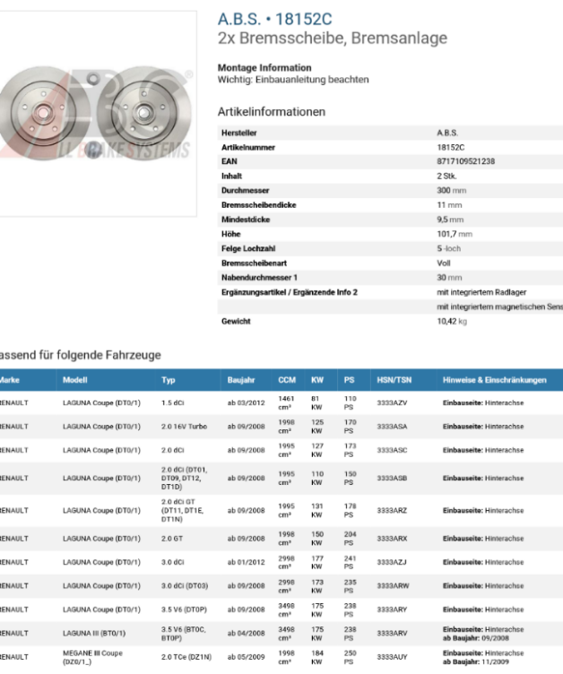

bin am verzweifeln. Hab die hinteren Bremsscheiben ohne viel Aufwand runterbekommen. Anschließend die die Nabe gesäubert. Jetzt aber zum Problemfall. Hab die neuen Bremsscheiben auf die bis zum Anschlag auf die Nabe draufgesetzt. Hab dann als ich die Bresscheibe gedreht habe, bemerkt, dass sie sich nicht wie die alte, ohne jeglichen Widerstand gedreht hat. Sondern schon leicht geschliffen. Als ich anschließend die große 36 Nuss festlegen wollte und schon so bei 75 % des Drehmomentanzuges ankamm, saß die Bremsscheibe fest. Die andere, neue Bremsscheibe genommen, gleiches Problem :-( die alte Bremsscheibe drauf, festgelegt, alles o.k. drehte sich ohne jeglichen Wiederstand.
Die Bremsscheiben sind passend. Woran kann es liegen? Hatte auf der Innenseite des Lochkreises ganz kleine Metallspäne. Ich tippe dass der Durchmesser minimal zu klein ist, und die Scheibe nicht komplett bis zum Anschlag sitzt und stattdessen an diesen ABS Sensorring aufsetzt.
Wie kann dies sein. :-(

Beitragvon GeorgW » Mittwoch 6. Juli 2016, 15:44
Die Bremsscheibe ist wohl die gleiche wie beim normalen Laguna mit Radlager, oder? Die muss man von Hand auf die Nabe schieben können. Wenn sie bei dir klemmen, wie hast du sie drauf gemacht? Welcher Hersteller?
Re: Bremsscheiben an der Hinterachse tauschen
Beitragvon jacck82 » Mittwoch 6. Juli 2016, 18:31
Ja ist die mit int. Radlager und ABS Sensorring. Ja hab sie per Hand bis zum Ende aufgesetzt. Da gab es keine Probleme.
Nur Bein drehen hat sie schon leicht geschliffen. Beim Zuschrauben dann saß sie dann kurz vorm Ende komplett fest.

Beitragvon jacck82 » Mittwoch 6. Juli 2016, 18:45

Beitragvon GeorgW » Mittwoch 6. Juli 2016, 19:57
Wie meinst du das mit dem Schleifen? Wo hat sie denn geschliffen, der Bremssattel war ja noch nicht drauf.
Wenn du sie ganz normal per Hand drauf schieben konntest sollte sie dann auch ganz leicht zu drehen sein.
Das Bild sieht jetzt nicht nach Markenhersteller aus. Zur Not einpacken und zurückgeben.

Beitragvon jacck82 » Dienstag 12. Juli 2016, 14:57
Es sind keine originalen, also nicht bei Renault gekauft. Es sind online bestellte. Jedoch kein China Müll. In Deutschland hergestellt. Wie gesagt. Wenn ich die neue Bremsscheube auf die Radnabe aufsetze und drehe, bevor ich überhaupt die große Mutter am Gewinde festziehen. Habe ich da so ein leichtes schleifen, so als ob sich das ende der Innenseite als am Bereich des ABS Ringes dort irgendwo reibenwürde. Mit der alten Scheibe War da .alles in Ordnung. Und wenn ich die große Mutter dann mit 280 nm abdrehen wollte. Saß die Scheibe schon so bei 70 % des Anzugsdrehmomentes fest. Das war befor dann die anderen Komponenten wie bremssattel, etc. drauf kamen. Weiß nicht weiter. Hab bei den Verkäufer der neuen Scheiben online mein Fall geschildert. Hat erstmal gefragt mit wie viel Drehmoment ich die Schraube angezogen habe. Hmm was mach in nun?

Beitragvon GeorgW » Dienstag 12. Juli 2016, 15:01
Andere Scheiben besorgen, die passen definitiv nicht.
