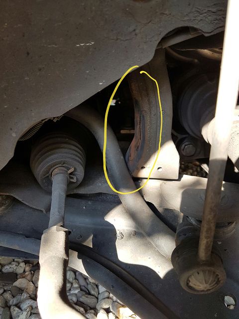

Ich fahre seit 2009 dasselbe Auto. Seit Anfang an habe ich manchmal ein reibendes Geräusch beim fahren von der Einfahrt.
Aber es war slten und ausserdem war das Auto regelmässig beim Freundlichen. Erst im Früjahr wurden die Bremsen gemacht.
Gestern habe ich das erste Mal selber unters Auto geschaut Vorne rechts habe ich die Ursache gefunden. Nur, wie heisst das Bauteil?
Wie schwer ist es um es auszutauschen?

Oh. Das Teil kann man einzeln kaufen und tauschen. Wahrscheinlich reicht es aber es neu zu lackieren.
Du brauchst aber auf jeden Fall einen neuen oder reparierten Stabilisator:
http://www.laguna-forum.de/phpbb/viewtopic.php?f=17&t=10931

Also den Stabilisator habe ich ausgetauscht. Das knirschen ist jetzt weg. Ich habe auch gleich noch die Koppelstangen erneuert.
Fährt alles wieder super. Aber nach 15 km fing der BC an das ich das ESP und die Servolenkung kontrollieren soll. :oops:

Ist genug Servoöl im Behälter? Wurde die Ölleitung mit einer neuen Dichtung wieder an die Servolenkung angeschlossen? Alle Stecker wieder angeschlossen?
