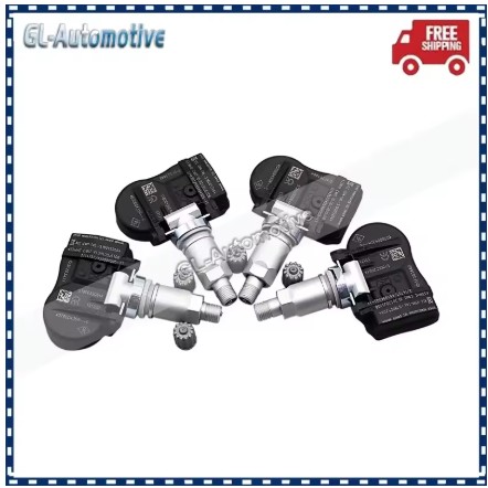

Beitragvon MegaLagu » Freitag 10. Juli 2026, 22:44
Da wieder ein Ventil defekt war, habe ich mit bei AliExpress ein 4er Pack gekauft. Reifenhändler hat mir das neue "Ali-Teil" eingebaut und der RENAULT-Händler hat es zwei Wochen später bei der Inspektion angelernt. Funktioniert wie original Teil.
"4PCS Reifendruck Sensor Für Renault Scenic Megane Fluence Laguna 407000435R 407003743R 433HMz. -
4PCS Reifendruck-Sensor für Renault Modelle Diese Sensoren passen perfekt zu Renault Modellen wie Scenic, Megane, Fluence und Laguna. Ideal für den einfachen Austausch und sichere Fahrzeugwartung mit 407000435R und 407003743R als Modellnummer.
" Verkäufer: TPMS Technologies Inc Store
Ich habe damals (April 2026), kostenloser Versand, 26,69€ bezahlt.
