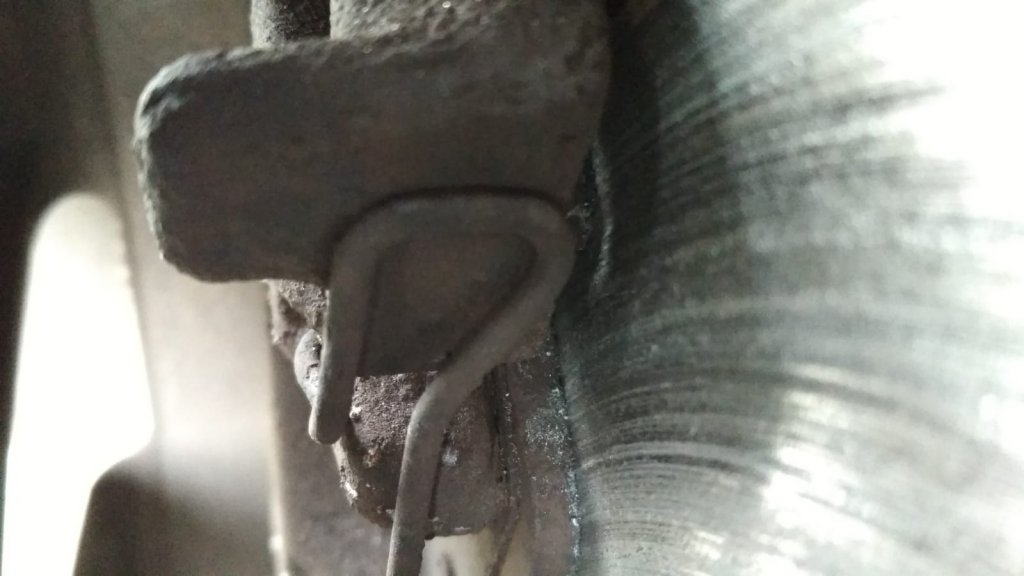

Moinsen zusammen,
da ich ich Langeweile hatte, bin auch mal bei den Bremsen bei... lol
V+H mit ATE Scheiben und Beläge (296 und 300mm) für ca.280€
Besonderheiten...ich klemme die Batterie sicherheitshalber ab, pumpe die Beläge bei, und fahr dann erst mal eine Runde bevor ich die Handbremse nutze...
Bei den vorderen Scheiben hat sich ein "Abzieher" wie immer bewährt...ca. 30sek ohne Hämmern und fluchen.
Geflucht habe ich nur bei den 18ér Sattelträgerschrauben.......
Alles funkt. wie es soll.

Die Anzugsdrehmomente sind gut im Dia.. versteckt, finden sich aber im "MR" als Link
