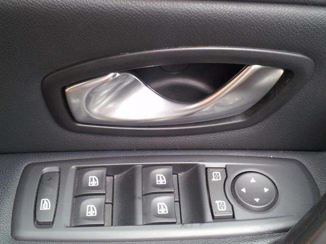

Mein bei ebay erstandener Außenspiegel fahrerseitig hat die Vorrichtung um elektrisch an zuklappen.
Meine Frage...
Sind die fahrerseitigen Tür-Kabelbäume mit und ohne elektr. anklappbaren Spiegeln identisch?
Wenn ja, sollte es doch reichen, wenn ich die Fensterheber/Spiegelverstellung Einheit mit zusätzlichem Schalter nachrüste?
Wenn nein... vergesse ich diese Option und klappe weiterhin von Hand.

Laut dem Post ist der Kabelbaum identisch und somit durch Spiegel mit Mechanik und neuem Schalter (evtl. Freischaltung per Clip) getan sein?
