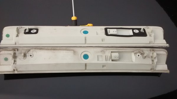

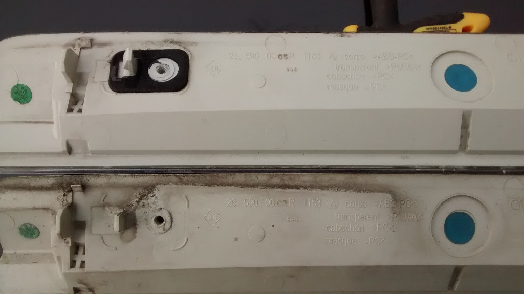

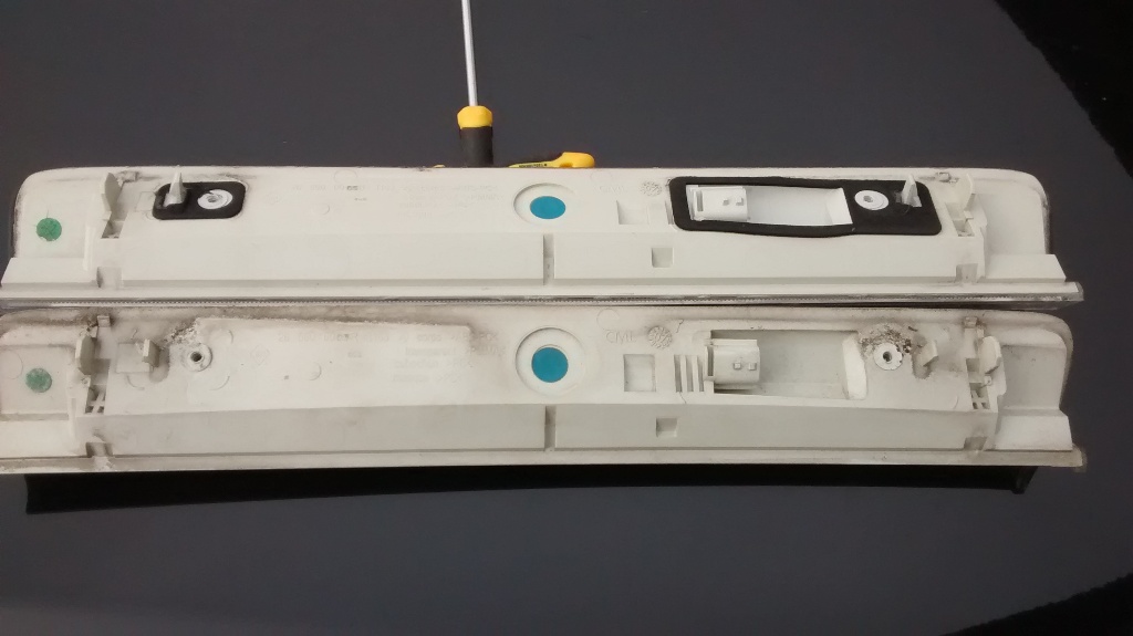

Beitragvon MegaLagu » Donnerstag 7. April 2016, 17:23
Habe mir auf gut Glück eine Bremsleuchte besorgt.
26 59 000 03R war die welche im Auto verbaut war
26 59 000 05R ist die die ich mir besorgt habe.
Mein Laguna hat die separat zu öffnende Heckscheibe.
Die ...05R (oben im Foto) passt genau wie die ...03R (unten im Foto) 8) 8)
Der Unterschied besteht, meiner Meinung nach, nur durch die schwarzen Moosgummidichtungen.
Siehe Fotos.

Re: 3. Bremsleuchte beim Grandtour LED Ausfall
Beitragvon drumtim85 » Donnerstag 7. April 2016, 20:50
Und welche ist jetzt welche?
Beitragvon MegaLagu » Donnerstag 7. April 2016, 20:59
Sieht man doch, schau auf das obere Foto! 8)
