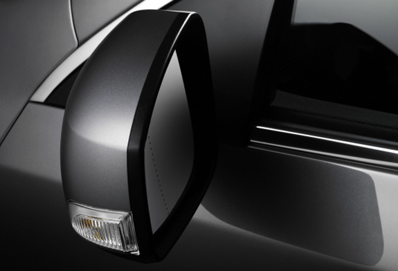

Hallo Laguna-Gemeinde,
mir hat wer den Beifahrerspiegel gestriffen und dabei das Blinkerglas zerstört (ok, in Wirklichkeit war ichs wohl selbst, aber wer gibt das schon gerne zu als Mann?!)
Bevor ich mir beim Wechsel stundenlang die Finger in der Kälte abfriere...
Wie wechselt man das Glas bzw. was mus beachtet werden, z.B. Haltenasen die leicht abbrechen etc.?
Hat wer eine günstige Bezugsquelle oder ist das ebay-Angebot preislich akzeptabel?
http://www.ebay.de/itm/Renault-Laguna-Spiegelblinker-Blinker-Spiegel-Ausenspiegel-ab-Bj-07-rechts-/380452764841?pt=DE_Autoteile&hash=item5894c07ca9
Besten Dank für eure Hilfe.

Also das Blinkerglas im Spiegel ist nur eingeklips , schau dir das neue dann an und du siehst wo du vorsichtig mit nem kleinen Schraubendreher oder ähnlichem abhebeln kannst.
gruß hotte

Der Blinker ist nur eingeklipst. Die Spiegelkappe muss nicht ab. Das Spiegelglas so verstellen, dass er am Anschlag ist in Richtung Fahrzeuginnenseite.
Dann mit einem flachen Schraubendreher den Blinker von innen nach außen drücken. Schon hat man das Blinkerglas in der Hand. So kann auch die Blinkerleuchte gewechselt werden.

Beitragvon ActiveDrive » Montag 18. März 2013, 19:09
drumtim85 hat geschrieben::DAUMEN:
Das Spiegelglas muss überhaupt nicht verstellt werden,es ist nichts im Weg!
Gruss ActiveDrive

Beitragvon drumtim85 » Dienstag 19. März 2013, 06:51
Muss man nicht, so hat man aber mehr platz und kann sehen was man tun muss wenn man es noch nicht gemacht hat lol

Beitragvon SilverStoffel » Dienstag 19. März 2013, 07:54
Kapier zwar noch immer nicht, wie das Blinkerglas auf der Fassung bzw. im Spiegel hält...
Aber ich werde mich Freitag mal überraschen lassen :KLINIK:

Re: Spiegelblinker Glas wechseln
Beitragvon drumtim85 » Dienstag 19. März 2013, 10:50
Wirste sehen, ist ganz einfach. Nur geklipst.
