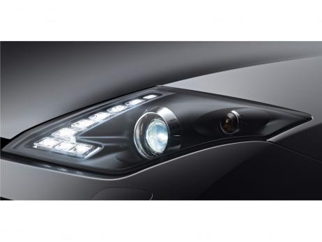

Beitragvon ActiveDrive » Freitag 1. Februar 2013, 18:56
klar leuchten die LED Tagfahrleuchten mit dem Abblendlicht zusammen!! Nur sind sie einfach etwas schwächer (gedimmt) wenn z.B. das Xenon leuchtet!In diesem Zustand sind es dann einfach Standlichter.
Das Coupe mit LED Tagfahrleuchten hat ja keine zusätzlichen Standlichter.....siehe das Bild :hmmmm:
Wenn das Tagfahrlicht an ist,sind sonst keine anderen Leuchten an auch die Armaturen nicht,nur die Zeiger alleine ohne die Ziffern!
Also müssten die ganzen Armaturen mit den Rückleuchten auch leuchten wenn du bei schlechtem/dunklen Wetter so Rumfahren willst,dann eigentlich so wie mit Standlicht.Musst halt mal mit Renault schauen/nachfragen.
