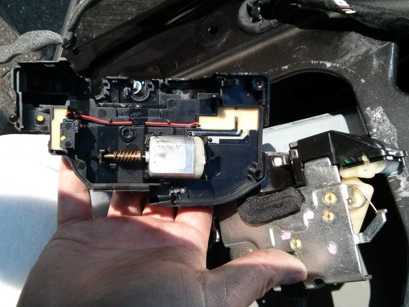

Hallo ich habe das selbe Problem bei meiner Fahrertür. Der Zentralverriegelungsmotor im Michanismus ist bei mir durch.
Geäußert hat sich das durch Unregelmäßige Funktion bis zum Totalausfall.
(Zunächst sah es so aus als würde der Verriegelung nur etwas Fett fehlen, später gab der Motor rauchzeichen)
Nachdem ich den Motor ausgebaut hatte und nach der Typenbezeichnung gesucht habe, musste ich feststellen das Renault die Motor auch in anderen Fahrzeuge mit den gleichen Problemen verkauft. Der Motor kostet weniger als 20 Euro.

Ja, als ich alle auseinander gebaut habe, habe ich gesehen das der Griff außen, lediglich den Motor betätigt. Der Griff drin, betätigt die Mechanik.

Hmm klingt interessant. Wie öffnet man die Türen denn beschädigungsfrei? Das übliche "mit leichten druck aushaken und gerade wegziehen" oder wie bekommt man die Verkleidung ab?
Laguna III 2.0 dCI (110kw/150PS)
m4tt3n
Beiträge: 31
Registriert: Freitag 12. Oktober 2012, 17:05
Re: Tür lässt sich nicht von außen öffnen
Beitragvon Klaas » Freitag 26. April 2013, 10:51
Ja, los-schrauben,
4 Schrauben,
-eine im Türgriff eine an der Unterseite (mittig),
-eine unter der Verkleidung des Handgriffs (zum Lösen durch die Aussparung unterhalb abdrücken)
-die letzte neben der Verschlussmechanik lösen.
Danach die "Türdämmung" vorsichtig abziehen(mit dem Kleber).
Den Mechanismus los schrauben,
-die Kabelverfindung trennen und
-auf der Fensterseite am Fensterheber vorbei ziehen(Es geht nur in einer Position).
Danach alle Verschmolzenen Plastikreste mit einem Scharfen Messer lösen
(auch ohne diese hält der Mechanismus zusammen)
Und man sehe das Bild
PS: Wenn irgendjemand ein Bild von der anderen Hälfte des Mechanismus machen könnte, wäre ich sehr froh, da mit eine Feder beim 3x Auseinanderbauen weg gefallen ist und ich nicht mehr weiß wo die Feder hin gehört.
