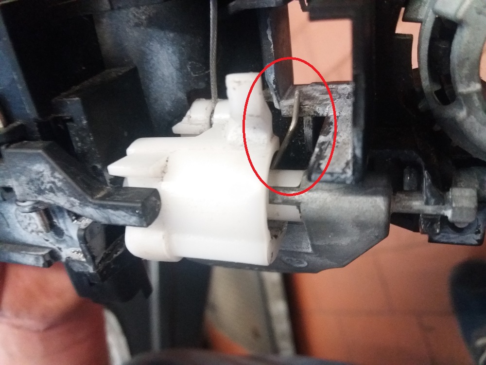

Ich habe ein Problem seitdem ich meine beiden türschlösser am Coupe gewechselt habe.
Und zwar schließen die türgriffe(außen) leider nicht immer passgenau bündig ab wenn man diese zieht und wieder loslässt.
Ich habe geprüft ob die Feder der türbetätigung auf spannung ist - das ist soweit in Ordnung.
Nur ist ein spalt zwischen türgriff außen und dem federmechanismus innen zu sehen, ist das bei euch auch so?
Könnt ihr mir vielleicht sagen wo das Problem liegt bzw. ob ihr auch das Problem hattet nacht dem Schlösser tausch?
Das Problem an der Sache ist wenn man die Türen zumacht rückt der Türgriff außen 2-3mm heraus und somit wird das soft-close der Scheiben verhindert :idea:

Da wirst du wohl oder übel noch mal ran müssen. Entweder klemmt ein Bowdenzug oder etwas anderes der Mechanik ist nicht leichgängig genug.

Ich habe mir heute die Mechanik nochmal angesehen. Es lag nicht an den Bowdenzug sondern an der Positon der Feder, welche den Griff einzieht.
Ich habe die Feder jetzt auf die Position wie im angehangenen Bild ersichtlich ist montiert. Nun geht der Türgriff wieder schön stramm in seinen ursprungszustand zurück.
Mich wundert jedenfalls nur, das hierfür keine kerbe oder ähnliches in die Griffeinheit integriert wurde. :idea:
Hat man einen zweiten Monteur parat kann man sich sogar ersparen die Griffeinheit komplett auszubauen.
Hierbei muss die 2. Person die Feder von außen in der Richtigen stellung halten und die 1. Person muss nur den Federmechanismus einhängen.
(Macht sich deutlich einfacher wenn die Betätigungseinheit für den Taster demontiert ist) Somit kann man sich auch das neu einnieten sparen.
