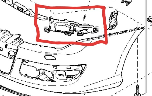

Mir ist die Halterung für die wischwasserdüsse an der Stoßstange abgebrochen :KOPF: ( Scheinwerfer Reinigung)
Hoffe ihr wisst was ich meine.
Kann ich mir diese bei renault bestellen? Hat da jemand eine teilenummer für mich oder eine alternativ Lösung.
Siehe Bild
Danke für eure Hilfe

soweit ich weiß siend die Halterungen nicht einzeln Bestellbar. Laut meinem Dialogys nur in Verbindung mit einer Stossi.

Kann ich da alternativ irgend wie was machen?
Brauche ja nicht die ganze stostange, mir ist nur der Halter abgebrochen.
Kann ja nicht sein das renault da keine Alternative anbietet.
