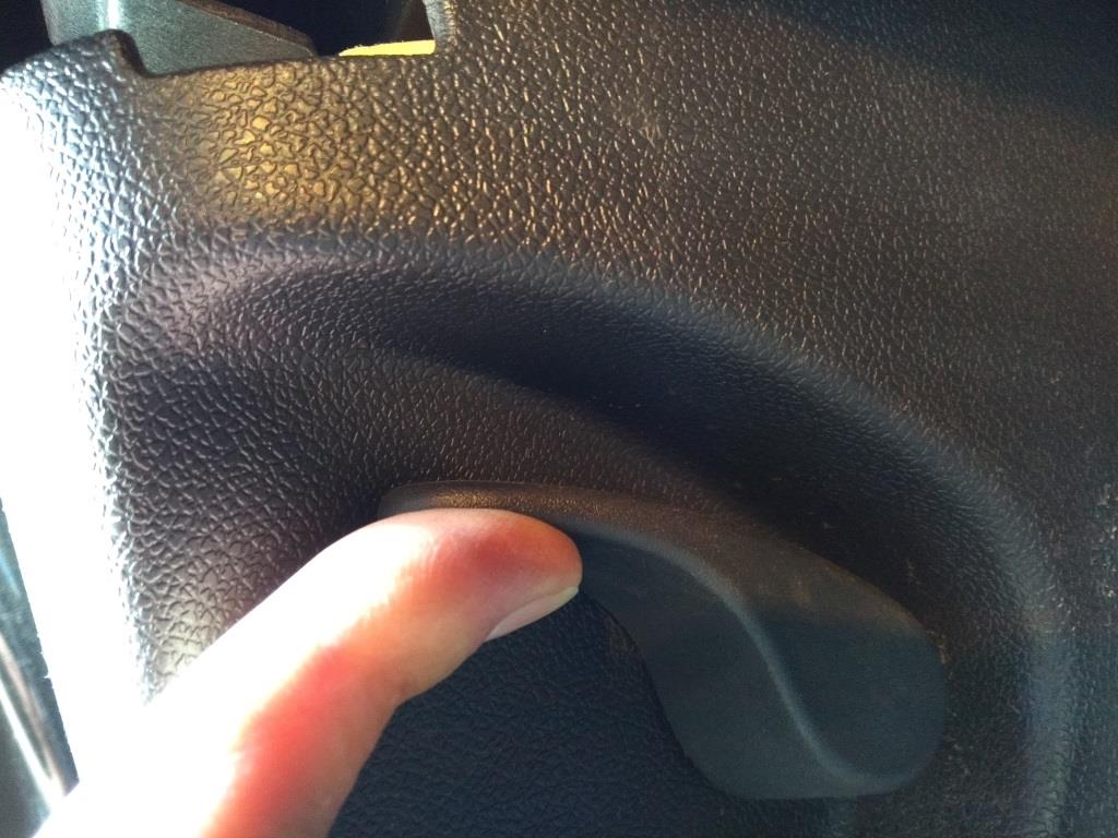

Ich habe folgende Probleme beim Laguna 3 Bj09:
Meine Motorhaube lässt sich nicht öffnen. Ich ziehe innen am Zug aber es tut sich leider nichts. Es funktioniert leider auch nicht wenn jemand vorne gleichzeitig anhebt. Wie bekomme ich sie nun am einfachsten auf?

Das mit der Motorhaube hatte ich letztens auch mal gehabt und war auch kurz vorm Verzweifeln weil sich nix getan hat.
Hab dann einfach nen bissl Flutschi dazwischen gesprüht und probiert bis sie dann geöffnet hat. Habe dann gesehen das der Mechanismus etwas trocken war und nach erfolgreicher Schmierung ging es wieder.

Ja das ist die "mangelnde Wartung" des Bowdenzugs, der ist etwas eingerostet.
Musst den Hebel halt immer und immer wieder versuchen bis der sich Millimeter für Millimeter bewegt.

Ja danke das habe ich gelesen aber ich kann die Haube nicht
Diese paar Zentimeter anheben das sie nur der Haken hält.
Bei mir ist das Problem das die Haube gar nicht entriegelt.
Also kann ich sie gar nicht anheben. Da gebe ich das ganze Auto lol

Dann musst du den Hebel im Fußraum noch weiter ziehen.
Re: Motorhaube lässt sich nicht öffnen und Fahrertüre klemmt
Beitragvon Baphomet » Mittwoch 18. April 2018, 13:30
Probier mal zu zweit, einer hält den Hebel so weit gezogen wie es geht und du drückst und ziehst vorsichtig die Haube.
Hast mal geschaut ob der Zug eventuell gerissen oder ausgehängt ist - verstehe ich doch richtig das die Entriegelung der Haube schon nicht klappt?

Habe die Haube mittlerweile geöffnet und in Stand gesetzt.
Das Problem war das der Zug zur entriegelung der Haube anscheinend
Ausgezogen ist das er so lange ist das er so spät entriegelt.
Ich musste den Hebel abmontieren und mit der Zange so weit
Drehen das entriegelt wird.
Hab dann ein metallblättchen über den Seilzug getan das
Den Seilzug quasi kürzt und er vorher das Schloss betätigt.
Selbstverständlich auch gereinigt und neu geschmiert das Schloss.
Ich frag mich nur wie der Seilzug so lang werden kann? Hoffe
Mir reisst er nicht irgendwann ab.

Er ist ab Werk etwas zu lang. Man kann ihn vorne am Schloss kürzer einspannen.
