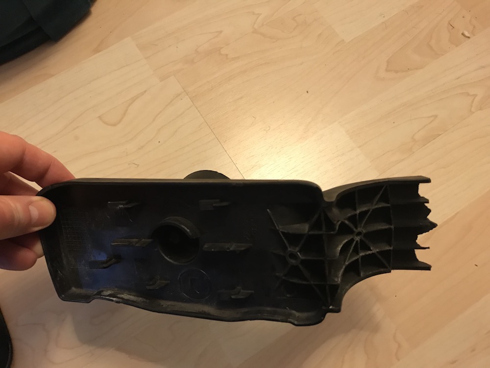

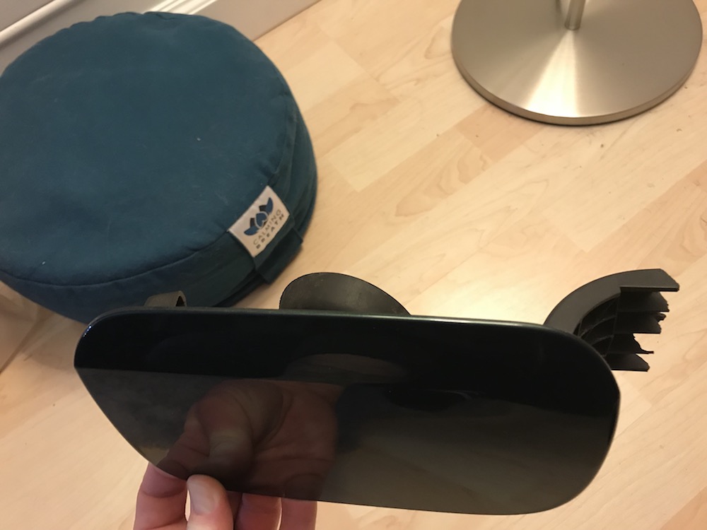

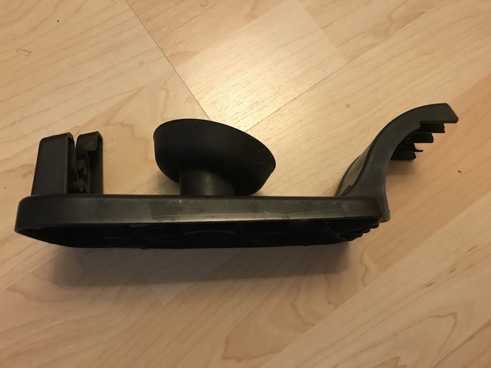

mir ist heute in der Waschanlage der Tankdeckel abgerissen worden.
Es ist ein Laguna 3 Grandtour.
Es gibt ja außen dran den (Tank)-Deckel in Wagenfarbe. Der ist auf den eigentlichen Klappmechanismus aufgeschoben. Diesen Mechanismus suche ich nun.
Bzw. jemanden der mir sagen kann wie man diesen Mechanismus nennt? Also das schwarze Plastikteil auf das der äußeren Deckel in Wagenfarbe montiert ist und das innen die Öffnung zum Benzin einfüllen bedeckt wenn es geschlossen ist.

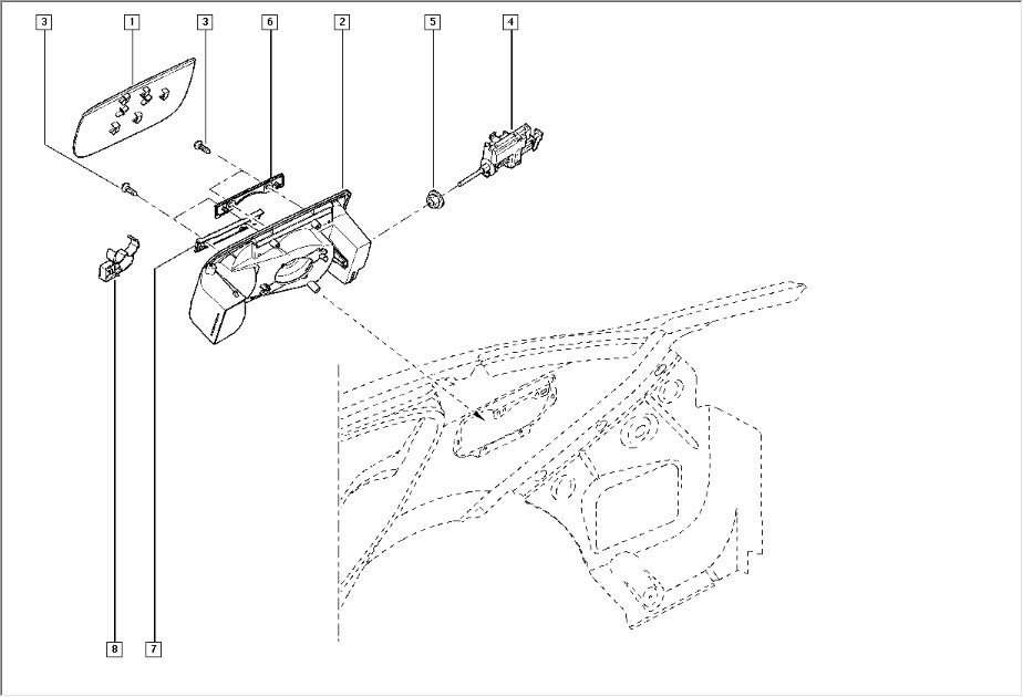

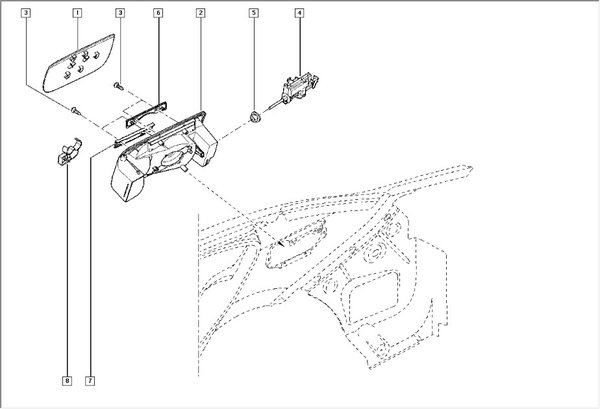

Ersatzteilnummer sollte die 781200002R sein.
Preis liegt bei ca. 100€

Beitragvon klaus.s » Samstag 24. März 2018, 20:18
nach der Zeichnung wird auch das Innenteil getauscht, ist eine Einheit. Die Verriegelung ist auch extra.
