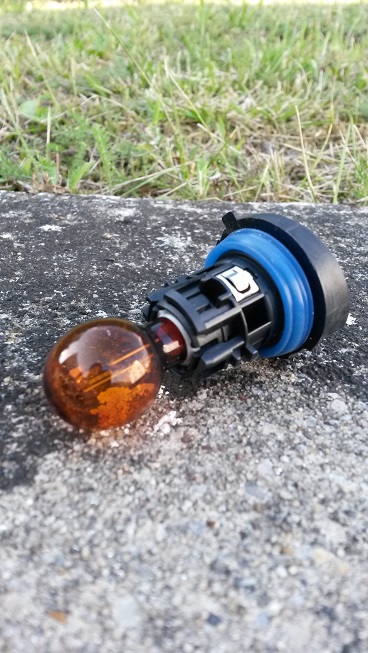

Hallo Leute,
das ist ein interessantes Thema. Die Fassung des Blinkers vorne.

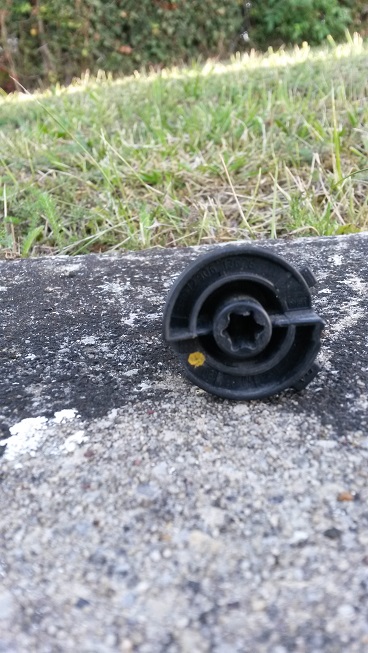

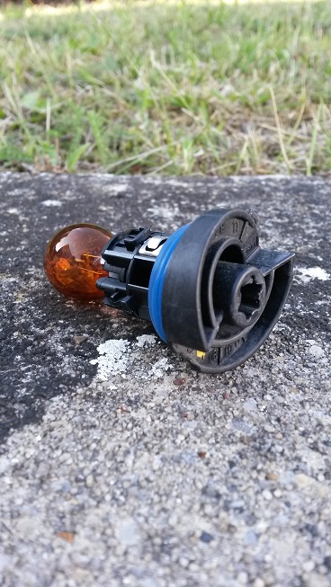

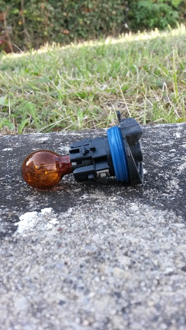

Habe beim Umrüsten des Scheinwerfers auf LED die Blinkerbirne einmal ausgebaut und fotografiert. Leider habe ich mich dann nicht mehr näher damit beschäftigt ...
Das Teil ist bestimmt nochmal zerlegbar? So wie auf den Bildern habe ich sie aus der Fassung gezogen.
Weiß jemand mehr über den Typ oder ob es inzwischen etwas gibt?
Grüße Oli
Hier ein paar Bilder:

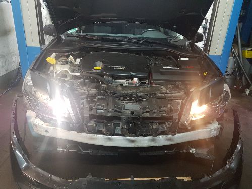

Beitragvon LAGUNA 3 GT Driver » Sonntag 24. Dezember 2017, 03:58

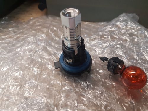

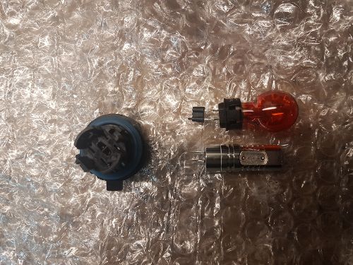

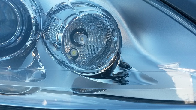

So nun ist es endlich vollzogen was ich schon lange vorhatte, habe die vorderen Blinker am Scheinwerfer endlich gegen LED Blinker getauscht.Die Blinker leuchten Gelb wenn es blinkt,so wie es sich gehört.
Ja ich habe die original Blinker aus der Fassung ohne zu beschädigen entfernt (man muss einfach selber die Erfahrung machen-meine Fragen waren diesbezüglich nicht unbedingt zufriedenstellend beantwortet gewesen, weshalb ich mich entschied die LED Blinker dieses WE endlich einzubauen.Dies ist mir sehr gut gelungen!
Ich glaube hier im Forum gibt es keinen zweiten Laguna User der die vorderen Blinker gegen LEDs getauscht hat.. :P
Das Ergebnis ist der Hammer, als wäre der Laguna vom Werk aus mit LED Blinker ausgestattet ( nebenbei ist diese Spiegelei Effekt verschwunden das vorne am Scheinwerfer zu sehen war! )
Kann es einfach nur weiterempfehlen! :DAUMEN:
Hier das Video dazu: https://www.youtube.com/watch?v=duW83K4AFbk
Ansonsten schöne Feiertage an alle :)
