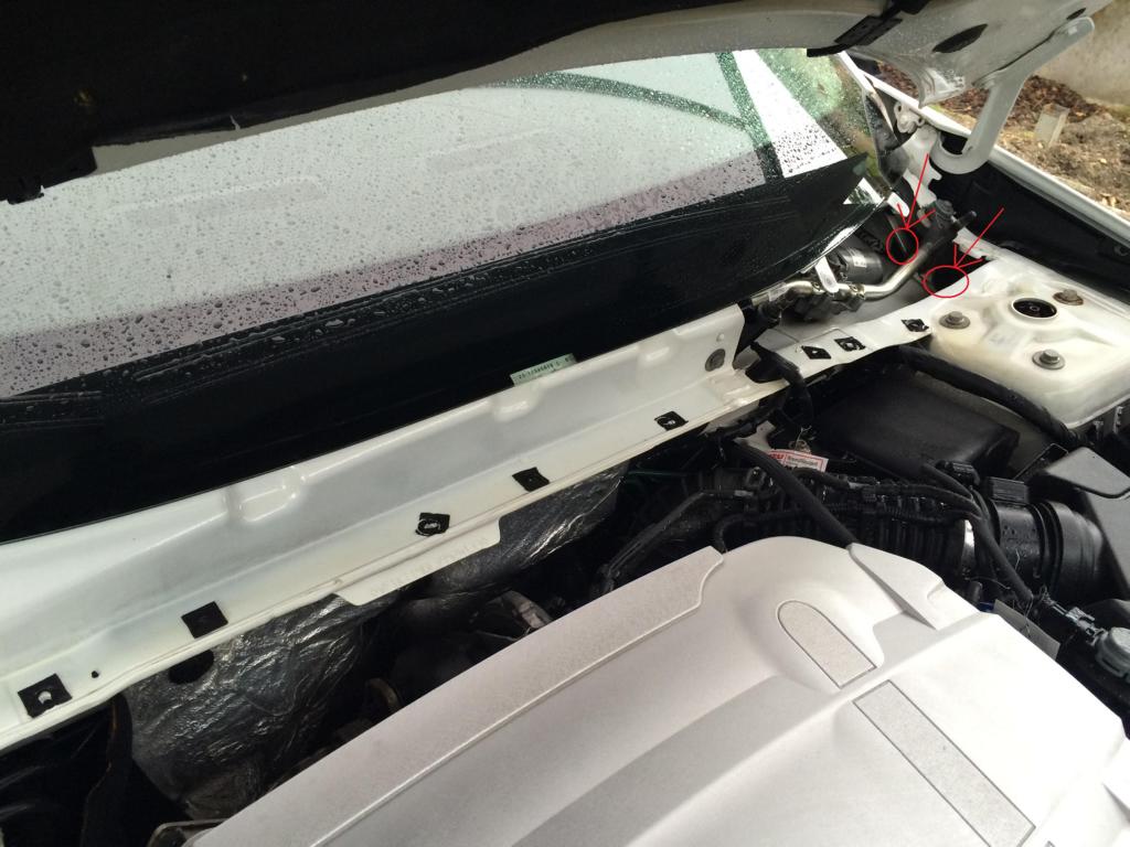

Zu deiner Frage wegen den Abläufen in den Bereich unterhalb der Frontscheibe:
Ja, die gibt es.
Es sind jeweils 2 Wasserabläufe auf der rechten und linken Seite.
Um daran zu kommen gibt es 2 Möglichkeiten.
Einmal das Plasikgedönns von den Innenkotflügeln demontieren und man kommt an den jeweils beiden Abläufen dran.
Oder,
so habe ich das dieses Jahr gemacht, über den Motorraum.
Dafür müssen aber einige Teile abgebaut werden, wie zum Beispiel die Scheibenwischerarme ( dazu benötigt man am Besten einen Abzieher ).
Hier mal ein Foto von der Fahrerseite.
Die roten Pfeile zeigen die Beiden Wasserabläufe :wink:

Die Abläufe sollten dann schon bald freigemacht werden, bevor das Wasser noch steigt und dann in den Innenraum überläuft.
Dieses Problem hatte mein Bruder an seinem Megane gehabt und danach funktionierte die Lüftung und die Klima nicht mehr.
Aussage vom ersten Renaulthändler:
Tja, dass kommt dabei raus, wenn das Auto nicht regelmäßig zu uns in die Inspektion kommt, denn da werden auch die Abläufe frei gemacht.
Jetzt können Sie mit einer Reparatur des Steuergeräts rechnen und das liegt bei 1.500-1.800€.
Zum Glück ist er noch zu einen anderen Renaulthändler gefahren.
Dort wurde nur ein Vorwiderstand am Lüftermotor getauscht für ein paar Euros.
Deswegen habe auch ich nachgeschaut, ob die Abläufe an meinen Laguna frei sind.
Natürlich war das nicht der Fall :oops: und auf der Fahrerseite sammelte sich schon das Wasser.
Anschließend liefen bestimmt 1,5 Liter Wasser aus den Kotflügel :D

Zusätzlich sollte man noch erwähnen, dass es sehr wichtig ist auch allen Dreck/Laub/... hinter dem Kotflügel zu entfernen.
Dazu muss die Radhausverkleidung beseite bewegt werden (3 Schrauben + 1 Klips). Auch hinter dem Dämm-Kissen setzt sich Schmutz ab.
Der Dreck setzt sich mit der Zeit nämlich auch vor den Ausgang des Abflusses von oben ab.
Wird dieser regelmäßig entfernt, so kann das Wasser ungehindert nach unten fließen.
