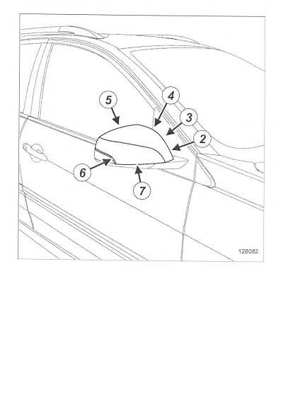

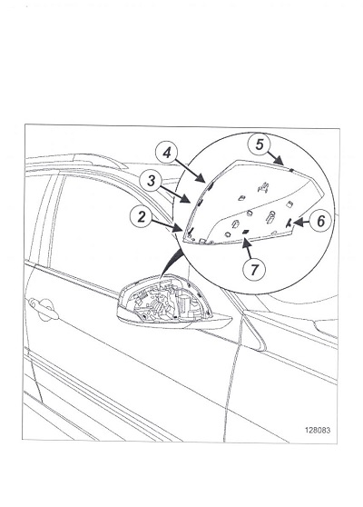

Beitragvon 4control28 » Donnerstag 25. August 2016, 20:23
Vielleicht hilft es Dir weiter.
Bloss nicht danken:)
Laguna III phI GT 203ps-486nm
4control28
Beiträge: 243

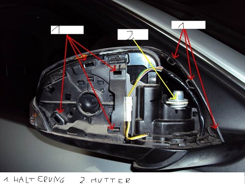

Re: Rechter Außenspiegel lässt sich nicht mehr anklappen
Beitragvon 4control28 » Donnerstag 25. August 2016, 20:24
Nummer zwei ist die Feder, die auch quietscht.
4control28
