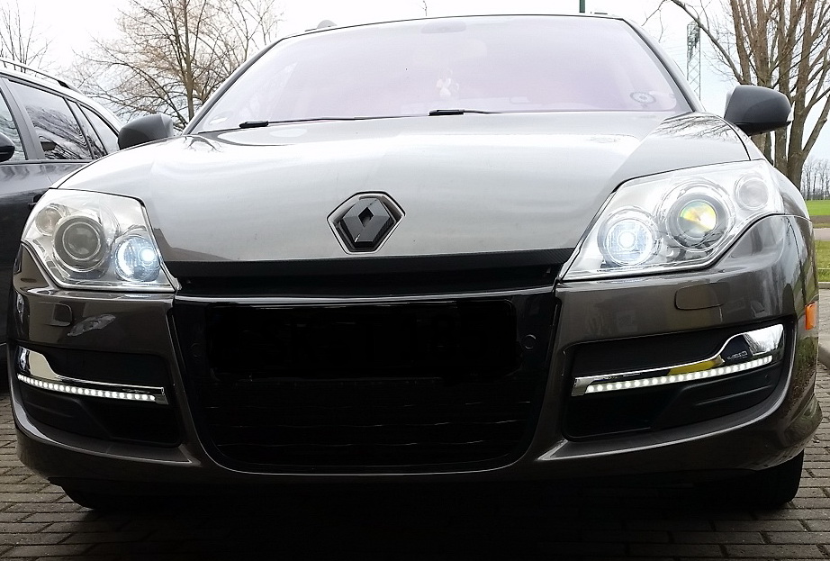

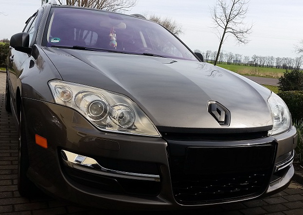

Hallo, ich habe den Umbau auf die Phase2 gemacht und bin zufrieden. Die Scheinwerfer lasse ich so. Die optik gefällt mir einfach besser so. Aber macht Euch selber ein Bild...

Beitragvon drumtim85 » Freitag 10. Juni 2016, 04:58
Nicht schlecht!
Aber warum leuchten die ph1 Tagfahrlichter zusammen mit den ph2 Tagfahrlichtern?
War das mit den orangen Reflektoren notwendig?

Beitragvon Oberollen » Freitag 10. Juni 2016, 11:26
Sieht sehr gut aus :DAUMEN:

Beitragvon D wie Danger » Montag 13. Juni 2016, 12:33
Nice!
Sowas finde ich immer wieder abgefahren! Also hats 1:1 gepaßt? Gut zu wissen!

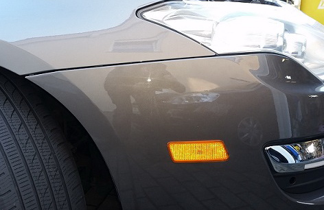

ich würde nun doch mal auferklären, was es mit den US Leuchten auf sich hat... ich habe vorne die Orangen vom Audi verbaut...
Ja es sind Reflektoren... doch diese sind über das Standlicht angeschlossen... und beim Abbiegen blinken Sie auch noch, dank zusätzlichen US Modulen ...
etwas fummelig... aber aber dafür sieht man es auch selten... hinten habe ich auch welche verbaut... die blinken aber nicht mit sind nur mit dem Standlicht ....

Beitragvon drumtim85 » Montag 28. November 2016, 06:30
Aha! Danke für die Aufklärung :DAUMEN:
