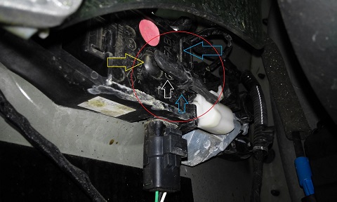

Öffnungsmechanismus rechts in der Tür
gelb ist der Schalter
weiß Hebel und Feder
Blau der Eisenstift ist raus gerutscht wodurch der Hebel nicht mehr richtig arbeitet schön auf die Feder aufpassen
Tür 9.jpg (55.55 KiB) 4368-mal betrachtet

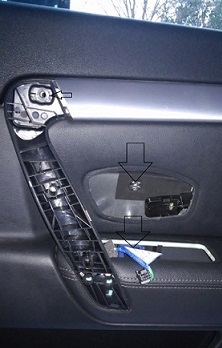

vorsichtig seitlich etwas ziehen und ohne den Lack zuzerkratzen mit sauberen Händen und Cutter die Klebewulst auftrennen bei rissen einfach Klebeband drauf :)
bein einbau hällt die Klebewulst wieder
Tür 8.jpg (46.58 KiB) 4368-mal betrachtet

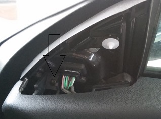

Torx dito
Tür 5.jpg (35.06 KiB) 4368-mal betrachtet

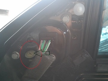

Torxschraube
Tür 4.jpg (25.49 KiB) 4368-mal betrachtet
Torxschrauben und Klemmklotz
Tür 3.jpg (50.58 KiB) 4368-mal betrachtet

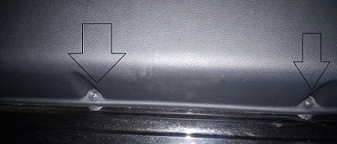

Verschraubung Unterseite
Tür 2.jpg (28.18 KiB) 4368-mal betrachtet

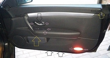

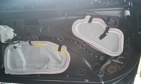

1 gelbe vorsichtig hebeln mit Schraubendreher
2 schwarz Torxschrauben hinter Verkleidung vorsichtig abziehen
3 rosa vorsichtig hebeln mit Flacheisen etc Metallklemmen
Tür 1.jpg (39.65 KiB) 4368-mal betrachtet

Naja, den Fehler hast du dadurch nicht behoben. Der kommt vom Türschloss. Der Stellmotor darin geht im Zeitraffer kaputt.
