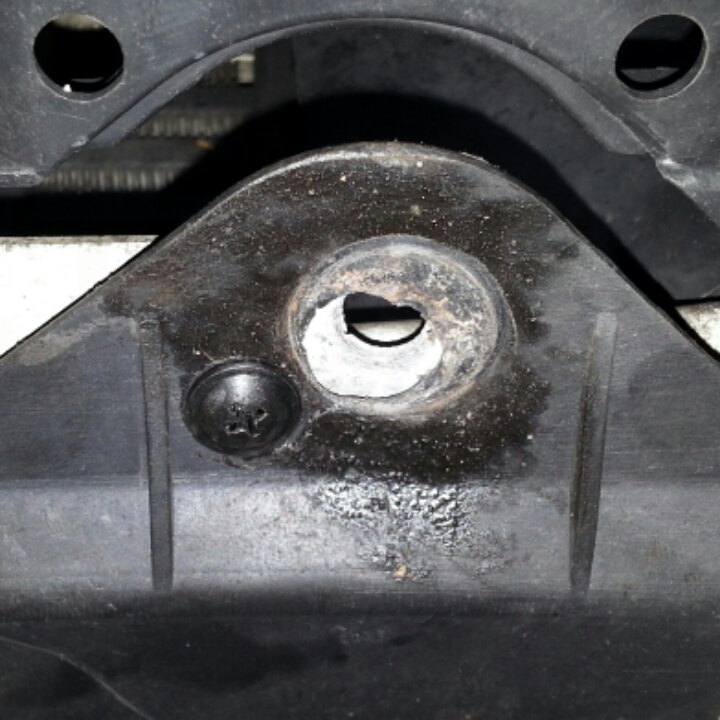

@CrosisQ96
Genau das hatte mir meine Werkstatt empfohlen. Wie man sieht ist die Mutter ganz weg.
Scheinbar wissen die nicht das man die neu kaufen kann, aber da die Muttern eben nicht im Dialogys zu finden sind gibt es die in deren Welt nicht :o
