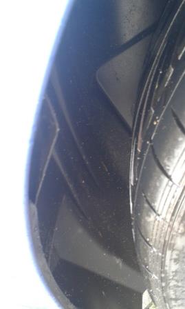

Beitragvon Quincy1972 » Donnerstag 19. März 2015, 08:16
Am Laguna hat sich hinten rechts die Radhausschale gelöst bzw. sitzt nicht mehr in der Halterung, Klipp......?
Gibt es da Lösungsvorschläge? Einfach wieder hereindrücken lässt sich das Plastik nicht.
Es scheint so, als fehle eine Halterung zwischen der Stoßstange und der Schale, oder heißt es richtig Innenkotflügel?
Danke
Andreas

Re: Radhausschale
Beitragvon drumtim85 » Donnerstag 19. März 2015, 11:23
Kannst du Fotos einstellen?
Dann kann man dir konkret sagen ob es eine Schraube oder ein Clip ist der fehlt.

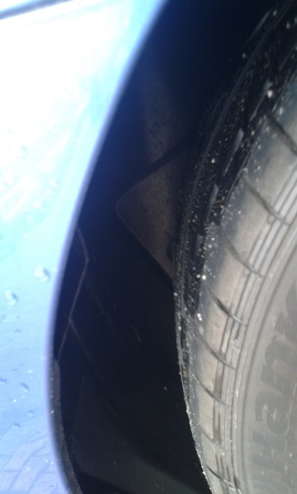

Re: Radhausschale HA lose
Beitragvon Quincy1972 » Samstag 21. März 2015, 16:18
Hier verspätet die Fotos
Diesel war bzw. ist seitdem ich das Auto fahre dort nicht hingekommen
Beitragvon kaktus » Sonntag 22. März 2015, 08:31
Bei mir sieht es genau so aus. Und ich schiebe den schwarzen Peter doch auf den Diesel. Auf der anderen Seite ist die Radhausschale in Ordnung.
Es hat sich bei mir sogar die Stoßstange an der Seite ein ganz kleines Stück nach außen gewölbt. Aber wie schon gesagt, ich habe immer mal ein bissel geschwappert.
