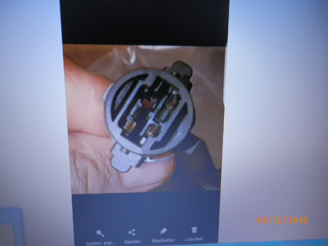

Beitragvon LAGUNA 3 GT Driver » Donnerstag 8. Dezember 2016, 04:21
Hallo Tim,
sorry das ich erst jetzt dazu komme..
Also es ist weder BA15s noch Bay15d..
Ich lass einfach mal Bilder sprechen...
Was für eine Fassung ist das bitte ?

Beitragvon MegaLagu » Donnerstag 8. Dezember 2016, 06:41
viewtopic.php?f=16&t=5841&start=180#p76388
Dort ist mit Bildern die Birne zusehen und beschrieben.
Beitragvon drumtim85 » Donnerstag 8. Dezember 2016, 08:01
Ach du Schande. Das ist ja noch mal anders lol
Beitragvon LAGUNA 3 GT Driver » Donnerstag 8. Dezember 2016, 23:25
MegaLagu hat geschrieben:http://www.laguna-forum.de/phpbb/viewtopic.php?f=16&t=5841&start=180#p76388
Hey das ist Spitze! :DAUMEN:
Das bringt mich unheimlich weiter....DANKE!
