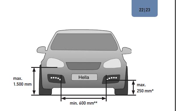

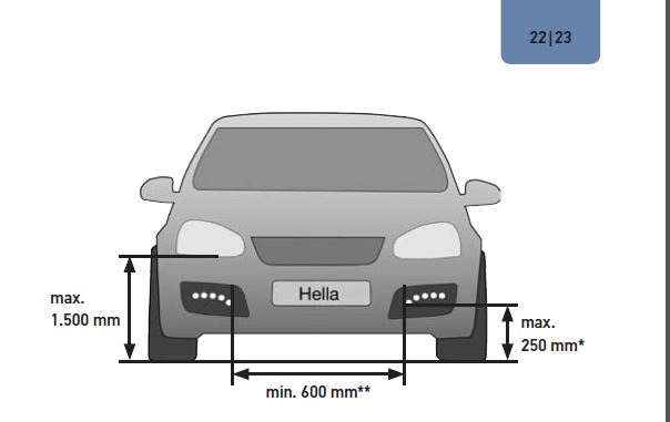

Beitragvon MegaLagu » Montag 20. Oktober 2014, 13:48
Bei HELLA TFL Montageanleitung
steht da nix.
TFL HELLA - einzuhaltenden Abstände
Beiträge: 1126

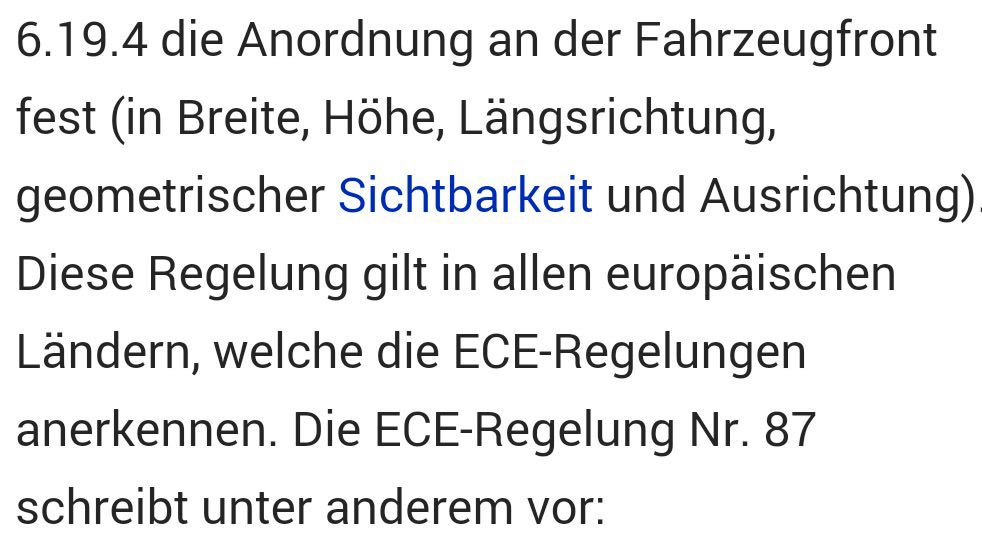

Bei den Leuchten kommt es nur darauf an, dass man das E-Kennzeichen waagerecht lesen kann.
Re: Tagfahrlicht in GT Stoßfänger
Beitragvon MicSan » Dienstag 21. Oktober 2014, 08:46
in der ECE R87 steht aber nichts von waagerecht, auch wenn die Beispiele alle eine waagerechte Anbringung der Kennzeichnung zeigen. Hier wird nur gefordert, das die Kennzeichnung im eingebauten Zustand sichtbar sein muss.
Ich bin immer noch der Ansicht, das nur wichtig ist eine vorgegebene Einbaurichtung einzuhalten. Die sieht man beispielsweise bei kombinierten Leuchten in Form eines Pfeils nach rechts oder links außen oder dem Text "TOP" für die Kante, die nach oben muss.
Wer eine Quelle findet, immer her damit...
Gruß Mischa
