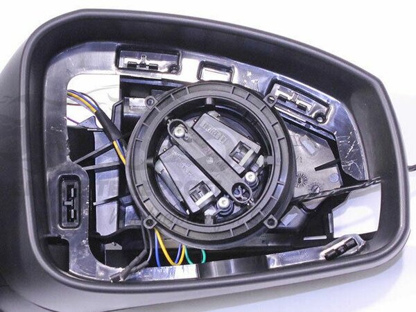

Hier im Anhang ein Foto vom Gehäuse
ursprüngliche Bildquelle: eBay
Offenes Spiegelgehäuse, von vorne ohne Spiegelglas

Gibt ja drei verschiedene Spiegel, ich weiß allerdings nicht genau was die Unterschiede konkret sind.

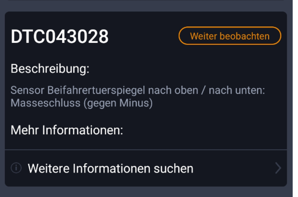

Beitragvon patrickaust » Donnerstag 6. Mai 2021, 17:45
Folgenden Fehler habe ich im Fehlerspeicher. Eventuell ist es ja nur ein Kabelbruch.

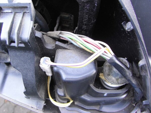

Beitragvon MegaLagu » Donnerstag 6. Mai 2021, 19:04
mmmm Der müsste aber dann im Bereich Spiegelgelenk oder Tür sein, denn den hatte ich schon ab und dort sieht alles unverdächtig aus. Ist ja alles aus Kunststoff.
Spiegel Kabelstrang auf der "Rückseite", nach Abnahme der Schale

Beitragvon semmel1988 » Freitag 7. Mai 2021, 20:32
patrickaust hat geschrieben:Folgenden Fehler habe ich im Fehlerspeicher. Eventuell ist es ja nur ein Kabelbruch.
Entweder ist es ein Kabelbruch oder der Sensor ist defekt, scheinbar gibt es ja doch einen.
MegaLagu hat geschrieben:mmmm Der müsste aber dann im Bereich Spiegelgelenk oder Tür sein, denn den hatte ich schon ab und dort sieht alles unverdächtig aus. Ist ja alles aus Kunststoff.
Auf deinem Bild sieht man primär nur den Motor für das anklappen des Spiegels!

Beitragvon patrickaust » Samstag 8. Mai 2021, 13:29
Habe den Spiegel fix auseinandergebaut. Da ist mir auch nichts besonderes aufgefallen. Ich konnte auch keine Beschädigung am Kabel sehen, auch nach dem Entfernen vom Isolierband nicht.
Ich habe den Durchgang vom Stecker von der Tür zum Stecker an der Spiegelverstellung geprüft. Bei allen Kabeln war die Prüfung erfolgreich, außer beim gelben Kabel mit dem Pin Nr. 8.
Nun alles wieder mit Isolierband versehen und zusammengebaut und getestet. Spiegel funktioniert wieder, mal sehen wie lange.
