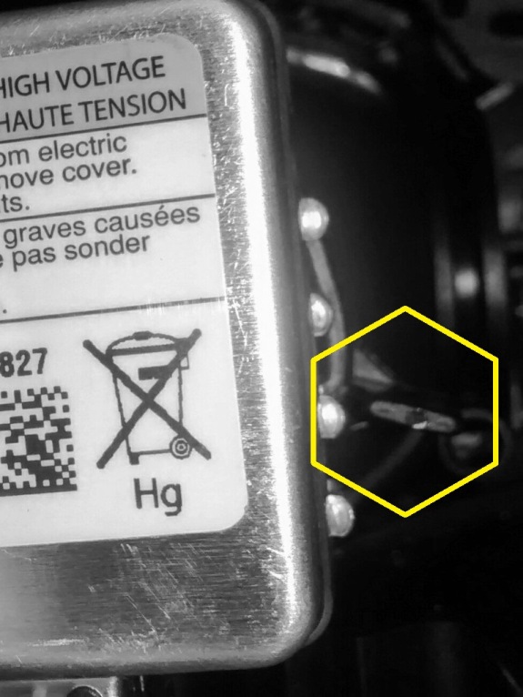

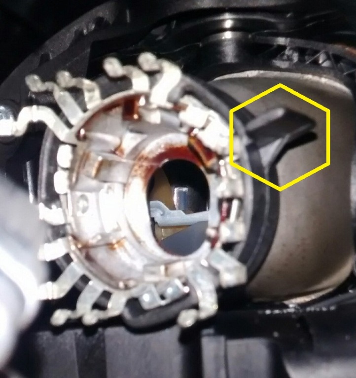

Habe versucht einen Brenner mal schnell zu wechseln, hat aber nicht funktioniert :(
Wie bekomme ich den Brenner raus?
Hatte versucht nach links (gegen die Uhr zu drehen) so wie es auf der Packung steht, zu drehen.
Ist da eine Klammer oder so?
Wer kann mir helfen :?:
Re: Welche Xenon Brenner sind empfehlenswert ?
Beitragvon drumtim85 » Mittwoch 10. August 2016, 07:59
Hinter den Kasten am Brenner an die Fassung greifen. Dort ist ein Verschluss mit einem Hebel dran.
Diesen gegen den Uhrzeigersinn (soweit ich mich erinnern kann) drehen. Dann kann man den Brenner heraus nehmen.
Nicht hinten am Brenner drehen. Das kann kaputt gehen.

Habe den Wechsel/Austausch hinbekommen. Danke für die Infos.
Die Verriegelung etwa 1/8 Umdrehung GEGEN die Uhr drehen, so ist der Brenner locker und kann nach hinten "abgefummelt" werden.
Das erste Foto zeigt den eingebauten Zustand mit der Verriegelung geschlossen, dazu noch das zweite Foto nach der Demontage.
Der Stecker mit dem Kabel habe ich vorsichtig mit einem kleinen Schraubendreher entriegelt, damit er sich abziehen lässt.
Übrigens ist serienmäßig genau der Xenon drin den ich auch wieder eingebaut habe: Philips Original XenStart D1S
