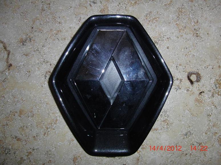

Beitragvon mariorx4 » Samstag 14. April 2012, 14:31

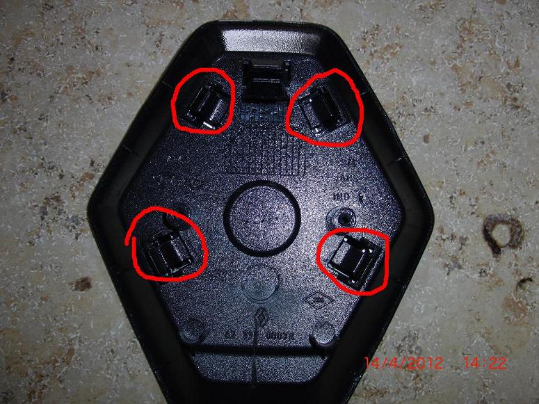

das Zeichen auf der Motorhaube läßt sich von innen abschrauben (Torx). Dann das Renault- Zeichen (Rhombe) an den Haltern vorsichtig von der Unterlage entfernen. Hinten läßt sich das Emblem einfach abhebeln. Aber Vorsicht- Kratzergefahr. Deshalb nur mit Plastickeil oder nicht kratzenden Werkzeug rangehen.
Rhombe mit Unterlage
Im Kreis die Halter für die Rhombe

Beitragvon mariorx4 » Samstag 14. April 2012, 14:41
Hallo nochmal,
und so, oder so ähnlich, sieht es dann lackiert aus:

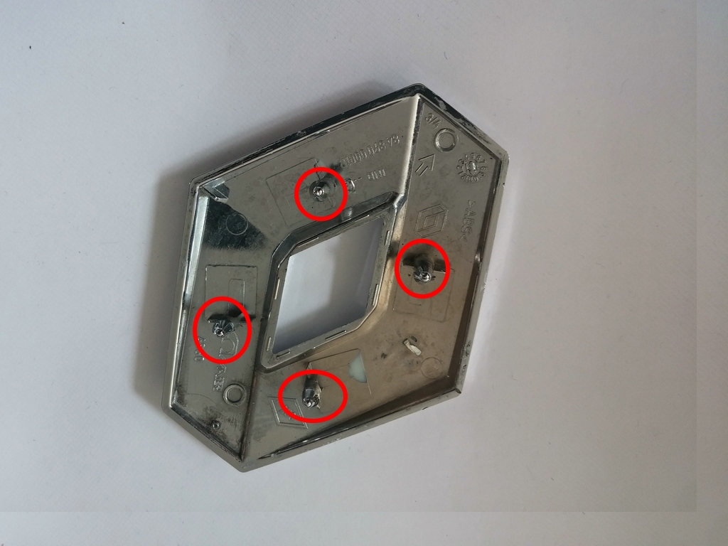

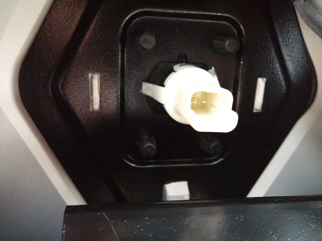

Beitragvon sinus » Sonntag 19. Juli 2015, 22:15
ich habe die Verkleidung von dem Kofferraumdeckel von meinem Laguna Coupe abgenommen um mir die Befestigung der Rhombe anzuschauen, siehe Foto, die schwarzen Stifte, die man unter und über der Stromversorgung sieht, sind aus Gummi also keine Schraubenverkleidung unter dem sich eine Mutter befinden könnte.
Leider sehe ich weder Klipps noch Schrauben an den die Rhombe befestigt sein könnte.
Kann es bestätigt werden, das man die Rhombe bei dem Coupe heraushebeln kann? :?:
Möchte bei dem demontieren nichts beschädigen daher meine Frage.
Thomas
sinus
Beiträge: 153
Wohnort: Rheine
Re: Romben abbauen, wie am effektivsten?

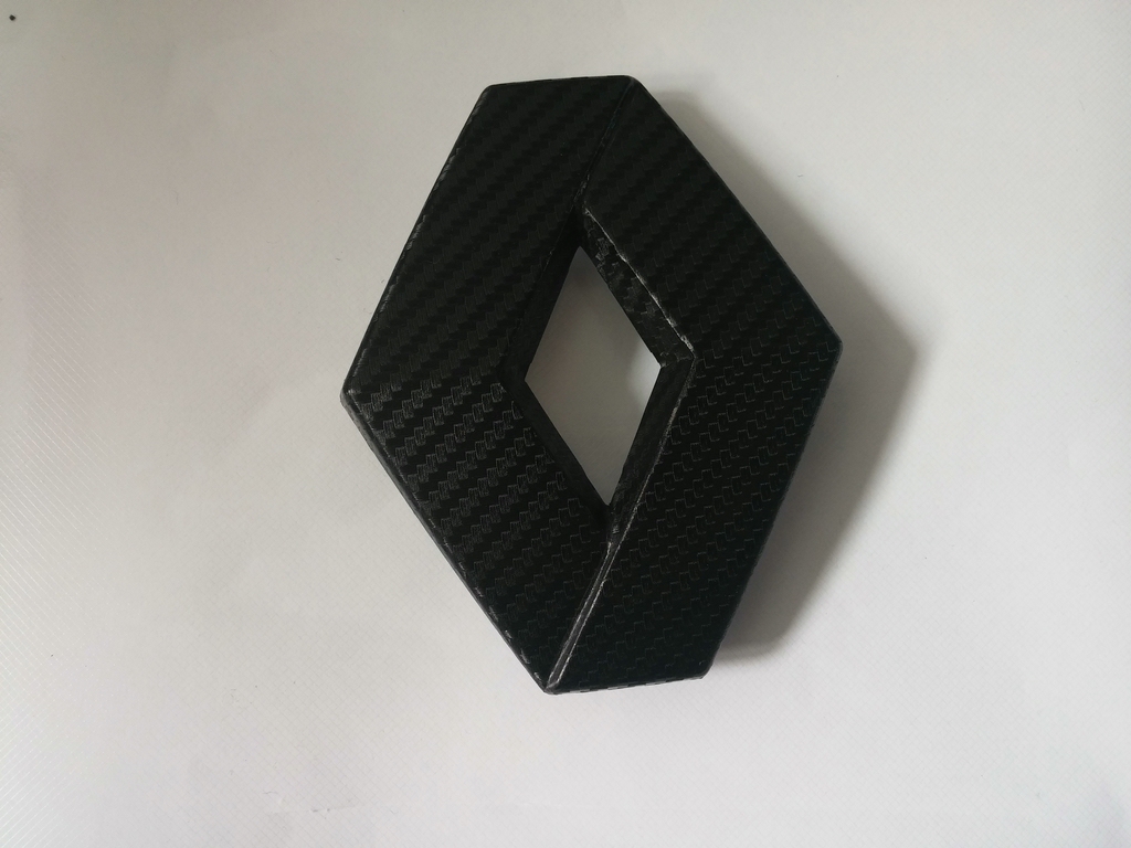

Beitragvon sinus » Montag 20. Juli 2015, 13:27
Durch einen Tipp von Brainiac habe ich die Rhombe hinten entfernen können,
sie ist an vier Stiften in eine Gummihalterung befestigt, siehe erstes Foto, also einfach auszuhebeln lol
Zweites Foto im Foliiertem Zustand lol
