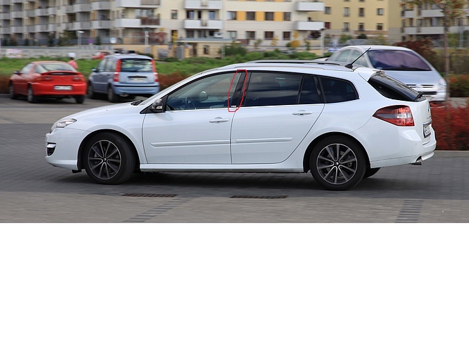

Hi, bei meinen Gustel knarzt die Fahrertür und damit meine ich nicht das Türfangband, sondern von Aussen die Blende neben der Scheibe.
Sie knarzt beim öffnen und schließen.
Hatte das auch schon mal einer von euch, wenn ja was habt ihr dagegen gemacht?
Nicht mein Auto, nur zur Darstellung!
