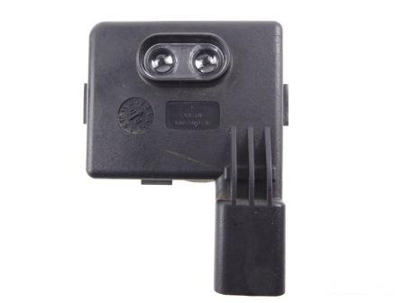

Das ist entgegen aller Vorredner eher die Photo-Zelle hinter dem Türgriff. Ist bei mir auch defekt (Masseschluss: Fehler am Bauteil, Stecker oder Kabel), wurde aber beim Auslesen mit Clip eindeutig diagnostiziert. Das Teil selber gibt es mit etwas Glück für rund 10€ gebraucht beim Onlineauktionshaus deines Vertrauens oder auch neu, z.B. direkt bei Renault. Vor dem Kauf macht Auslesen aber Sinn. (Ich bin mir zu 99% sicher, dass der Laguna 3 das gleich hat wie der Laguna 2)
Der Austausch ist einigermaßen aufwändig, da die Türverkleidung ab muss, die auch verklebt ist. (Dürfte mit Silikon wieder angebracht werden können).
Dann wirst du sicherlich erstmal Holme sehen, aber
Deshalb ist es in der Werkstatt eher teurer und 100€ dürften für Material und Arbeitszeit nicht ausreichen.

Die photo Zelle ist beim Laguna 3 eine andere. Die geht nicht mehr kaputt.

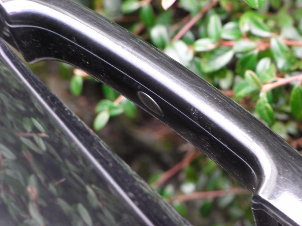

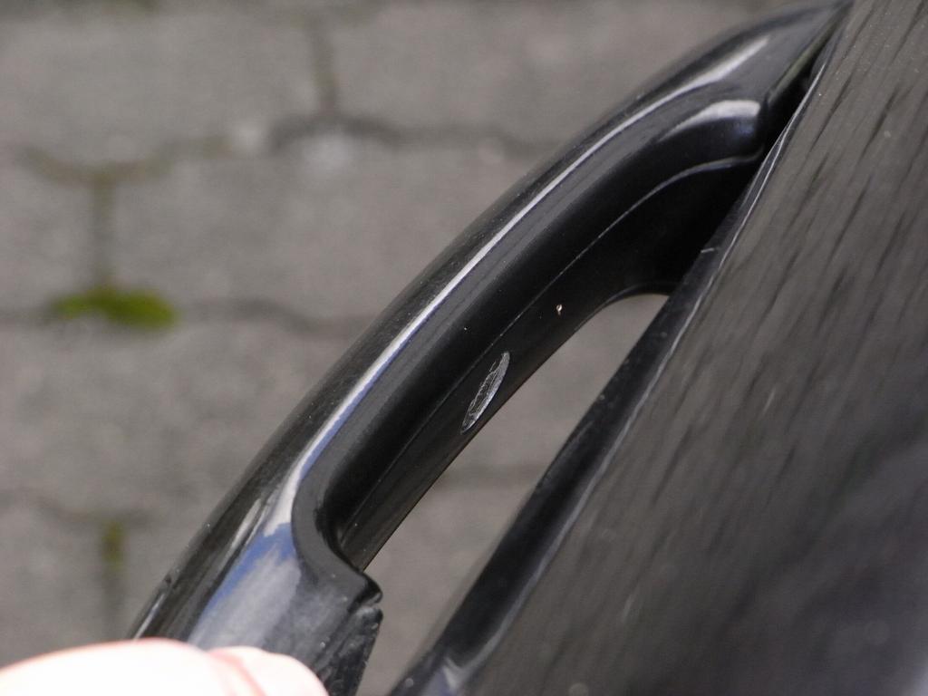

Nach einem Tipp bei motor-talk.de >HIER
Schau mal am Griff (Au?engriff innen) da ist ein Metallplättchen aufgeklebt. Diese fallen mit der Zeit gerne ab und dann funktioniert das nur noch sporadisch.
Habe ich bei mir geschaut und auch bei meinem Laguna fehlen an beiden linken Türen diese Metallplättchen. Es sind nur noch Kleberreste vorhanden.
Bevor man also die Türinnenverkleidung abmontiert, erst Mal außen schauen.
ohne Metallplättchen im Griff
Mit Metallplättchen im Griff

Nein gibt es nicht zu kaufen, Wenn du den Link gefolgt wärst, hättest du meine Lösung gesehen.
MegaLagu hat geschrieben:Nach einem Tipp bei motor-talk.de >HIER
Mein Text bei motor-talk:
Metallplättchen nicht nötig.
Es geht noch günstiger!
Bin gestern beim Verzehr eines Joghurts auf die Idee gekommen, dass das Metallplättchen ja nur als Reflektionsfläche für den Sensor dient und das diese Funktion ja evtl. auch mit einer anderen "glänzenden" Fläche möglich sein könnte.
Also Aludeckel vom Joghurt etwas glatt gestrichen,
auf die bedruckte Seite ein Stück TESA Doppelband / Fotostrip geklebt (hatte ich noch zuhause. Ist auch sehr dünn),
eine kreisförmige Fläche ausgeschnitten und auf die Stelle des Metallplättchen geklebt.
:D Funktioniert SUPER
