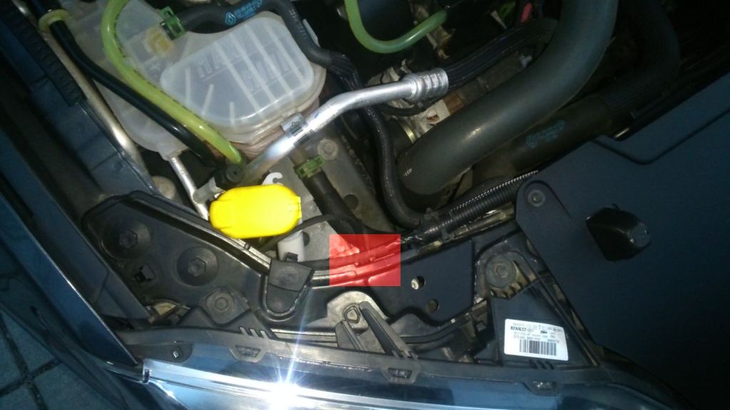

Bin seit einer Woche Besitzer eines Lagnua III Grandtour 1.5 dci (BJ 2011) und habe gestern und heute, nachdem ich den Motor abgestellt hatte, Chipkarte entfernt, Auto verlassen und abgeschlossen hatte ein eigenartiges Klackern aus dem Motorraum vernommen.
Das Klackern konnte ich mit dem Handy aufnehmen und habe es hier zum Anhören raufgestellt:
http://faircom.at/geraeusch.mp3
Relativ schnell konnte ich auch den Ursprung herausfinden: Wenn man vor der geöffneten Motorhaube steht, links ganz vorne hinter dem Scheinwerfer ist ein "Schalter" (??) und dieser verursacht dieses Geräusch
Bild 1
Es tritt aber auch nicht immer auf, man kann es aber recht gut provozieren, indem man an diesem Schalter ein bisschen herumdrückt. Dann drückt man wieder ein wenig und schon verschwindet das Geräusch wieder.

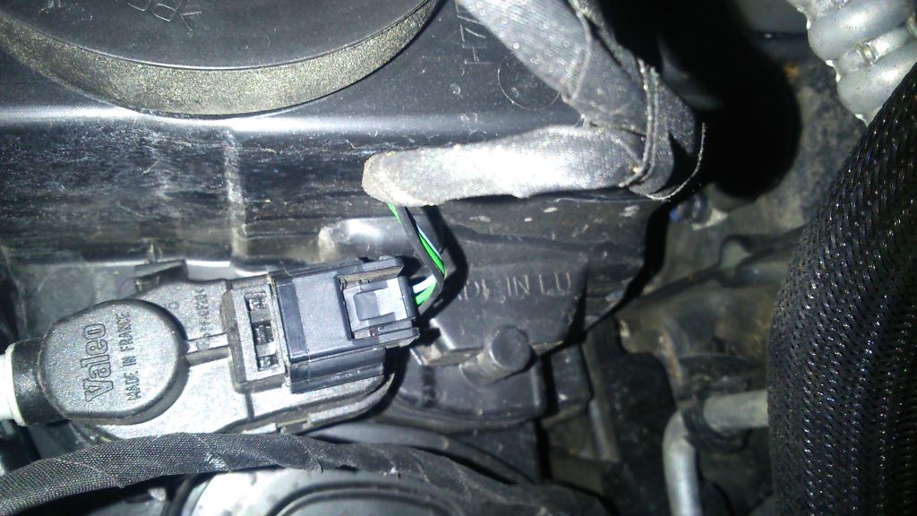

Der Schalter in Nahaufnahme.
Kann mir jemand sagen, wofür dieser Schalter zuständig ist und ob ich da selbst irgendwas machen kann?
Danke im Voraus für eure Hilfe!

Schaut aus wie der Motor für die Leuchtweitenregulierung! Hast du xenon?

Nein, Xenon habe ich (leider) nicht. War nun gerade wieder beim Auto und habe die Leuchtweitenregulierung getestet: Funktioniert!
Habe dann an diesem Motor herumgedrückt und ich konnte das Klackern wieder provozieren. Ich würde ja gerne mal diesen Kabelschuh mit den 3 Kabeln (weiß, grün, schwarz) abziehen, um zu schauen, ob es tatsächlich der Motor für die Leuchtweitenregulierung ist. Habe ein wenig daran gezogen, rührt sich aber nicht.
Zu heftig wollte ich dann auch nicht daran ziehen. Gibts da einen Trick dafür?

Es ist definitiv der Motor für die Leuchtweitenregulierung. :)
