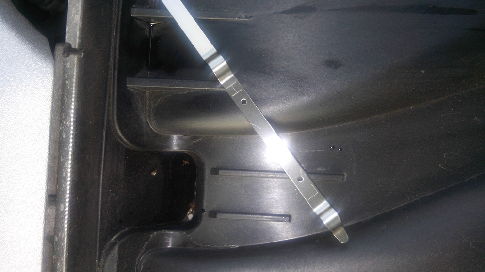

Beitragvon Am Wegesrand » Montag 8. Dezember 2014, 12:58
Die Bedienungsanleitung zeigt 2 Ölmessstäbe, und leider ist keiner von beiden auch real zutreffend :-)
War eben im Wagen, die Kontrolle über das Display funktioniert wohl nur nach dem man den Motor warm gefahren hat.
Aber ich machte ein Bild vom Messstab.
Man sieht die beiden kleinen Löcher am Messtab, und einmal ein H für high und ein L für low
Aber was gilt nun, die Löcher oder die komplette Ausbuchtung?
Mein Ölstand reicht bis zum kleinen Loch und dem Buchstaben H.
Am Wegesrand

Beitragvon Oberollen » Montag 8. Dezember 2014, 13:28
ich würde auch sagen, dass die zwei kleinen Löcher für Minimum & Maximum stehen, denn für was sollen die sonst sein :idea:
Fahre aber am besten zu einer Renaultwerkstatt und nehme dann den Ölmessstab mit und lasse es Dir dort erklären.
Dann bist Du auf der sicheren Seite.

Beitragvon Am Wegesrand » Montag 8. Dezember 2014, 13:41
Renault Deutschland bemühte sich am Telefon redlich, sehr freundlich, aber eben doch vergeblich.
Dann nochmals telefonisch, Renaulthändler, dort wo ich meinen Wagen kaufte, in der Werkstatt war man sich zuerst nicht wirklich einig, letztlich aber sollen es dann doch diese beiden Löcher sein.
Na dann hoffe ich mal, dass diese Info auch tatsächlich zutreffend ist ;-)
Durchdacht scheint dieser Ölstab jedenfalls nicht wirklich zu sein, es sei denn, man möchte den Verbraucher bewusst verunsichern und Werkstattleistungen verkaufen.
