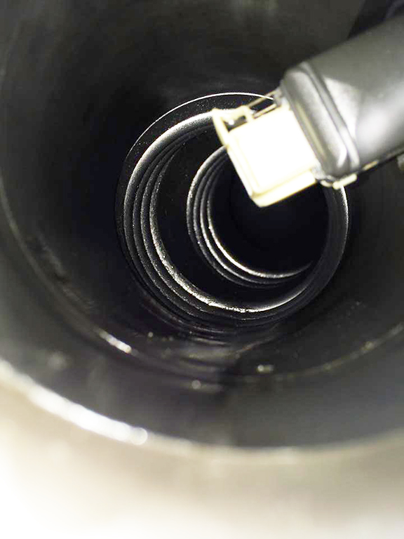

Nabend Jungs,
Nachdem ich das Wochenende nach Bayern gefahren war, musste ich feststellen, dass ich gefühlt weniger leistung am Start habe als gewohnt!
Darauf hin habe ich Schatzi mal auf die Bühne genommen und drunter geguckt...
Seht selbst:
Ansaugschlauch zwischen Luftfilter und Turbo von innen:

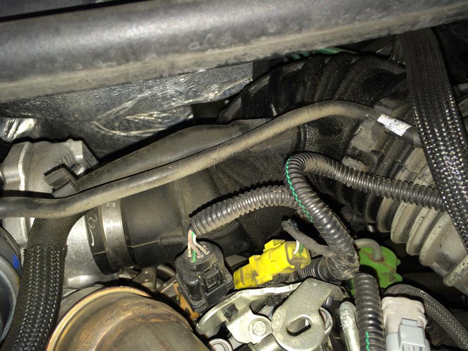

Von oben: Getrocknetes Öl
WEITER IM ZWEITEN POST LESEN!

Jedenfalls sieht man an der Unterseite des Turbos einen Öltropfen hängen, und dass der Ansaugschlauch nass ist...
Was sagt ihr dazu?

Check mal den Schlauch der da in den Ansaugschlauch rein geht.
Evtl. Ein Marderschaden.

Mir wurde gesagt, dass der Ansaugschlauch nass sein soll, da angeblich in diesen Öl eingespritzt wird?
Ist das Bullshit, oder stimmt das?

drumtim85 hat geschrieben:Öl im Ansaugschlauch ist übrigens nicht schlimm.
Wieso das?
Dass der Turbo Öl benötigt klingt einleuchtend, aber dass noch vor dem Turbolader Öl im Ansaugschlauch ist, könnte man mir netter Weise noch erklären :)

Beitragvon drumtim85 » Montag 14. April 2014, 19:29
Das ist bloss Öl, welches sonst in die Umwelt gelangt (Kurbelgehäuseentlüftung). Das wird halt wieder vom Motor angesaugt.
Denn Öl in die Umwelt ablassen ist böse :evil:

Das bissel ÖL IST NICHT SCHLIMM!
Das was du da siehst hat sich über die gesamte Fahrzeuglebensdauer da abgesetzt.
Google mal Kubelgehäuseentlúftung. Das ist kein lufthaltiges Öl sondern ölhaltige Luft lol
Das machen nicht nur die Franzosen so. Das liegt in der Natur der Sache. Sonst müsste das auf der Straße landen und
drumtim85 hat geschrieben:Öl in die Umwelt ablassen ist böse :evil:

Im Kurbelgehäuse entsteht aufgrund der Verbrennungsgase ein Überdruck. Dieser wird abgebaut (entlüftet) indem ein dickerer Schlauch zum Ventildeckel führt, weiterhin führt ein weiterer Schlauch zum Ansaugschlauch. Damit gelangt erstmal kein Öl in die Umwelt. Um den Überdruck abzubauen führt normalerweise noch ein dünnerer Schlauch vom Ventildeckel zur Drosselklappe. So ist es zumindest bei den Saugmotoren, beim Turbo weiß ich das jetzt nicht, sorry. Wenn dieser dünne Schlauch kein Durchgang mehr hat (setzt sich irgendwann mal zu) wird der Überdruck nicht mehr (richtig) abgebaut, da der Unterdruck fehlt. Dann hat man immer Überdruck und die schwächsten Stellen werden zuerst undicht: Ventildeckeldichtung, die Anschlußstellen der Schläuche usw.
Es kann also auch ein Zeichen sein das die Kurbelgehäuseentlüftung nicht mehr richtig funktioniert. Oft wird dann alles mögliche gewechselt, weil: wer kennt sich schon aus? 8)

Auf deinem Bild von oben sieht man ja den dickeren Schlauch, der zum Ansaugschlauch führt.
An der Stelle ist es auch etwas feucht, weiß jetzt aber nicht wieviele Kilometer dein Wagen schon runter hat.
Darüber verläuft ein dünnerer Schlauch, von wo nach wo?

Ich würde mal den dicken Schlauch abziehen und schauen wie der so aussieht. Evlt. reicht auch ein Kabelbinder um den Schlauch zum Abdichten des Anschlusses.

Also ich habe gestern mal den kompletten Frischluft Ansaugtrakt auseinander gefummelt!
Fazit:
Die Verbindung zwischen dem Schlauch der Kurbelgehäuseentlüftung und Turboladerschlauch ist nicht 100%ig dicht, wobei die Menge des austretenden Öls angesichts der Laufleistung vernachlässigt werden kann.
Ist die Frage, ob man das taped, oder mit Karosseriekleber abdichtet...
Ich werde es auf jedenfall mal beobachten :)
