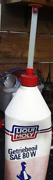

Beitragvon STS-Flame » Samstag 6. Februar 2016, 16:29
Da hab ich bei mir (zum Glück) keine Probleme lol komm Super von Oben ran.
Wegen dem Befüllen. Die Behälter, die ich kenne, haben eine Art Schlauch, der Flexiebel genug ist, um das Getriebe zu befüllen. Da braucht man keinen Trichter oder sonst. was
