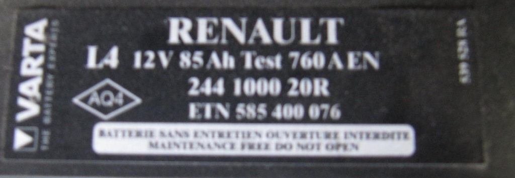

Die hier steht bei mir drin (Original-Ausstattung ab Werk):
L4 12V 85 Ah Test 760AEN
244100020R
ETN 585 400 076
Teile-Nr./Renault müsste sein (ohne Gewähr): 77 11 419 085
