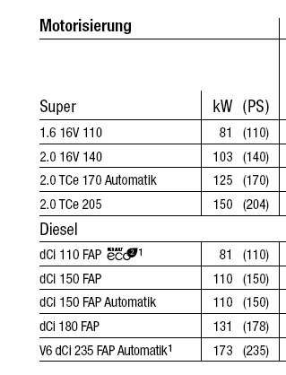

Ich dachte die 110PS-Maschine ist ohne FAP?
Re: Rund um den DPF...
Beitragvon MegaLagu » Montag 10. Februar 2014, 12:12
Wenn ich es richtig in Erinnerung habe, ist der 1,5er dCi ab Sommer 2009 mit DPF.
So steht zumindest in der PL:
Gültig ab 1. Juni 2009
Ersetzt die Preisliste vom 8. Dezember 2008
Letztere hab ich momentan nicht zur Hand.
PL 0906.jpg (41.37 KiB) 15276-mal betrachtet
