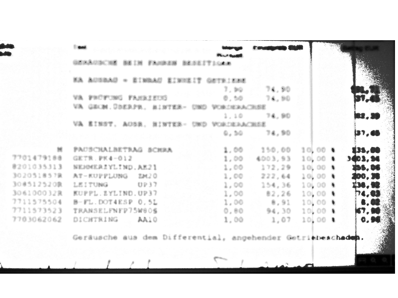

seit einigen Tagen habe ich an meinem Lag III 2.0dci GT von 2008 und mit 65.000km wahrnehmbare Geräusche.
Diese sind Geschwindigkeitsabhängig und sind wie ein "Rauschen / Schleifen". Sobald man die auf die Kupplung ganz leicht drückt, wird das Geräusch leiser.
Damit bin ich heute zur Renault-Werkstatt gegangen um es prüfen zu lassen.
Ein paar Stunden später habe ich einen KVA über 6.100 € erhalten.
Diagnose "Geräusche aus dem Differential; angehender Getriebeschaden"!
Den Wagen fahre ich jetzt seit 25.000 km. So ein Schaden bei der geringen Laufleistung darf doch einfach nicht sein. Und dann auch noch über 6.000 €!
Allein das Getriebe selbst wird mit 4.000 € angegeben. Die Werkstatt hat mir noch die Nummer von der Kundenbetreuung von Renault gegeben.
Hat jemand von Euch mit der Situation Erfahrung? Ich halte das für einen absolut schlechten Scherz bei der Laufleistung.
Bitte um Eure Hilfe.
Vielen Dank

Aber auf Garantie! Was soll da 6000 Euro kosten? Bei uns kostet ein werksinstandgesetztes soviel. ( LKW ).

Da wollte sich wohl jemand so wenig Arbeit wie möglich machen !
Warum wurde nicht das Differenzial genauer geprüft, sondern gleich das ganze Getriebe verdächtigt ?
Differenziale kann man auch zerlegen und prüfen, und bei Bedarf Teile erneuern...
Und warum die Nummer von der Kundenbetreuung ? Sollen die Dir sagen, ob die Aussage der Werkstatt richtig ist ? Hört sich alles sehr merkwürdig an...

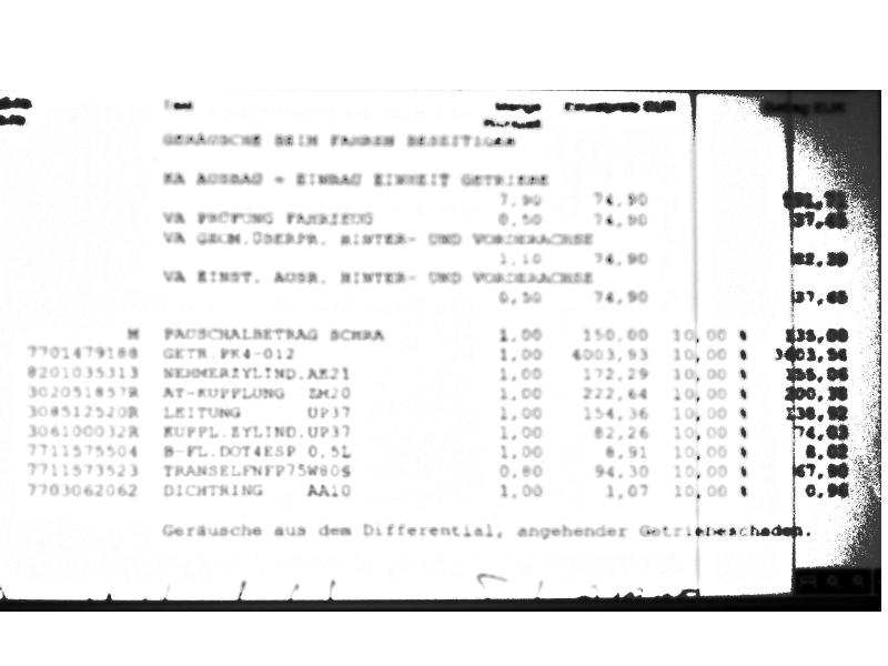

Hallo, vielen Dank für Eure Antworten.
Ich habe den KVA als Auszug mit angehängt. Leider ist die Qualität sehr schlecht - sollte aber doch lesbar sein.
Warum das alles so teuer sein soll ist mir ein Rätsel. Aber ich denke auch, dass die offiziellen Werkstätten nach Hersteller-Vorgabe handeln.
Zumindest möchte man das dem Kunden gerne so glaubhaft machen.
Die Service-Line von Renault soll ich anrufen, damit die ggf. auf Kulanz einen Beitrag mit leisten.
Selbst habe ich sehr viel mit der Thematik "Kulanz" zu tun - hier den Hersteller zu etwas zu bewegen, auf das keine Gewährleistung mehr besteht ist wohl eher schwer.
Ich fühle mich grade mit dem Thema sehr alleine.
Wer da noch clevere Ideen hat - immer gerne ran damit. :oops:

Zur Not das Getriebe zum Instandsetzer bringen, der sollte das für einen Bruchteil der Kosten hinbekommen.
Deine Symptome klingen aber auch irgendwie nach Zweimassenschwungrad. Das wäre nicht so teuer.
Re: Getriebeschaden bei 65.000km und 6.000 € Reparatur?
Beitragvon Fussgänger » Dienstag 28. Januar 2014, 19:04
Wenn nur leichter Druck auf das Kupplungspedal genügt (der so leicht ist, daß das Getriebe nicht auskuppelt), kann ich keinen Grund für einen Differentialschaden finden.
Ich würde als Selbstschrauber entweder
a) für ein paar km dickeres Öl einfüllen oder
b) von Liqui Moly dieses (saugute!) Billig-Additiv für ca. 15,- Euro einfüllen (gibt es bei ATU und Ebäh).
Wenn sich das Geräusch bei keiner dieser beiden Maßnahmen ändert, ist es nicht das Differential.
Dann würde ich, wie schon von "drumtim85" getippt, auch ans Schwungrad denken.

Das Preis für das Getriebe kommt fast hin, ist ein bisschen überzogen finde ich.
Mein Kostenvoranschlag bei meinem Phase 1 vergangen Sommer waren für das Getriebe knapp 3.000,- € inkl. Arbeit dazu noch ein ZMS (bei der Laufleistung wenn alles offen is sinnvoll) und ne neue Kupplung. Da wäre ich dann in der Summe bei knapp 5.000,- € gewesen. Naja, jetzt hab ich nen Phase 2.
In welchen Gängen sind die Geräusche? Weil bei mir hat sich so auch der Getriebeschaden angekündigt! Bei mir wars wohl der Ausgleich vom 2ten und 3ten Gang der hinüber ist. Kippt dein Ganghebel beim Lastwechsel in den Gängen wo das Geräusch auftritt hin und her?
Ist genügend Getriebeöl drin? Wurde es mal gewechselt? Ganz ehrlich, frag noch in ner anderen Werkstatt! Mein Freundlicher hätte erstmal selbst in Brühl angerufen und ein Fass aufgemacht das es nicht sein kann das mit 68.000 km das Getriebe nen Schaden hat.
