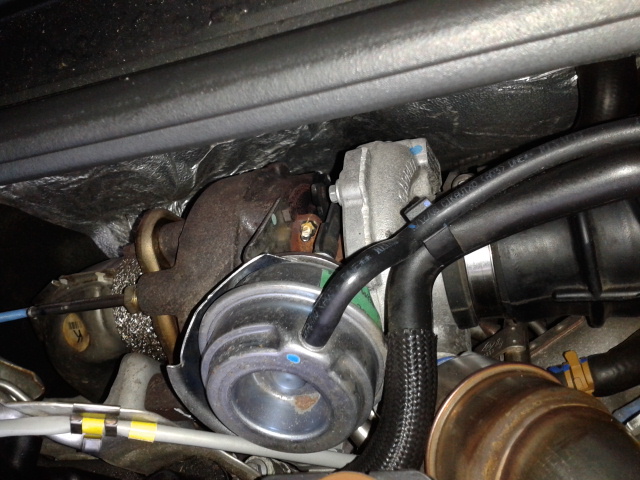

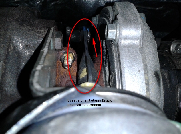

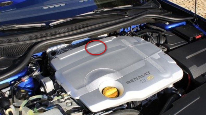

Wollte nochmal mein hier etwas aktualisieren. Als ich letztens die Xenonbrenner an meinen Auto gewechselt habe, habe ich optisch den motor gescheckt ob alles in Ordnung ist. Mir ist nun aufgefallen dass am Wastgate Ventil das am Lader sitzt, die längliche Stange die zum Lader geht sich per Hand leicht nach vorne hin verschieben lässt. Ist das normal? Vielleicht könnten mal die anderen Dci Fahrer mal nachschauen? Bin früher einen gechippten Turbobenziner gefahren. Da wahr diese kleine Stange fest. hier mal ein Foto von dem Ventil und Location im Motorraum. P.S. bitte nur bei kaltem Motor ausprobieren, sonst gibts verbrannte Flossen.
Danke für eure Meldungen.
Wenn man die Plastikabdeckung des Motors entfernt, sicht das Ventil an der rot markierten Stelle
jacck82
Beiträge: 95

Beitragvon Laguna3 » Sonntag 9. Februar 2014, 10:48
Bei meinem kann ich das Gestänge auch bewegen aber relativ schwer!

Beitragvon jacck82 » Sonntag 9. Februar 2014, 13:12
Also lose ist es bei mir auch nicht. Man braucht etwas Druck um das Gestänge nach vorne zu schieben. Aber jetzt nicht mit aller bzw. ordentlicher Kraft.

Beitragvon GeorgW » Sonntag 9. Februar 2014, 14:03
Das Gestänge ist mit der Unterdruckdose verbunden, das lässt sich schon bewegen. Wenn es bombenfest wäre würde ich mir eher Sorgen machen.

Beitragvon jacck82 » Sonntag 9. Februar 2014, 16:06
Das würde ich bei den dci Motoren für normal bzw. die Beweglichkit des Gestänges halten

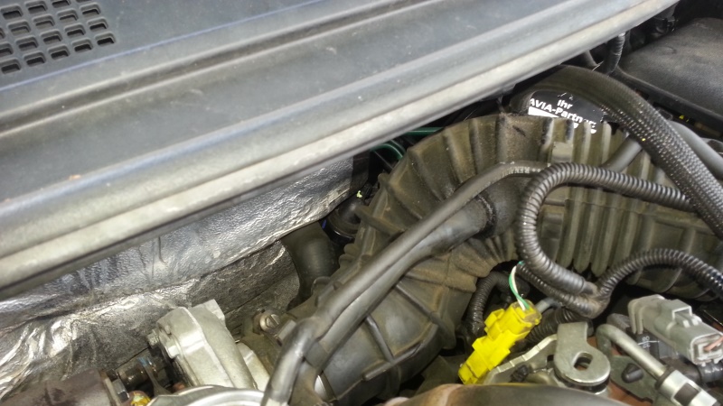

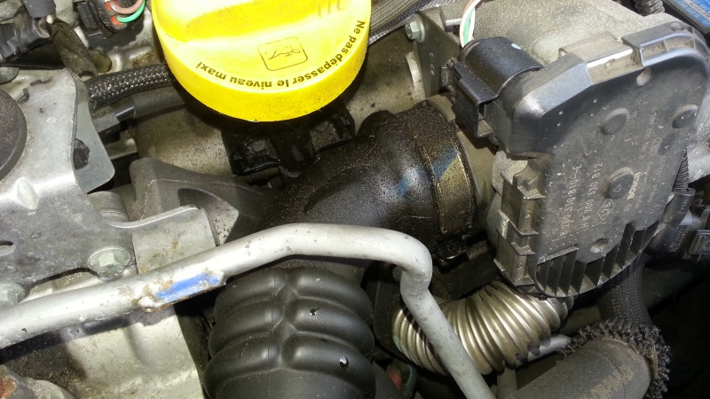

Beitragvon Exilim » Sonntag 9. Februar 2014, 19:09
Hallo, ist bei mir auch so, kann man mit dem Daumen gut bewegen. Habe bei der Überprüfung aber festgestellt das der ansaugschlauch und der Schlauch der zum AGR Ventil geht leicht verölt sind. Ist das normal?

Beitragvon HLaguna » Sonntag 9. Februar 2014, 21:45
Die gelbe Kappe ist doch der Ölstutzen oder?
Kann gut sein, dass da was daneben ging :)
Bei mir ist alles knochentrocken, und ich schiebe sofort Stress, sollte irgendwo auch nur ein Funken Öl sichtbar werden, dass weiß die entsprechende Werkstatt auch ;)

Beitragvon jacck82 » Sonntag 9. Februar 2014, 22:21
Exilim hat geschrieben:Hallo, werde morgen mal bei mir gucken. Mal ne andere Frage. Fahre auch das Coupé mit dem DCI 180 und BPC.
Welche Kernlinie fährst du? Und ist bei dir ein deutlicher Leistungsunterschied zu spüren zu Serie?
Habe fast alle getestet. Mit den unteren Kennlinien konnte ich nicht wirklich etwas anfangen. Gefühlt nicht stärker bzw. minimal besser als Serie. Mein persönlicher Favorit ist die 6-er Kennlinie. Motor dreht im Vergeich zur Serie deutlich leichtfüßiger hoch ohne das Turboloch unter 2.000 umdr. Ab 1.500 umdr. kommt der Lader ab 1.700 umdr. gehts dann zur Sache. Ich finde die 6-er Kennlinie im Vergleich zur stärksten 9- er Linie harmonischer. Gefühlt geht die 9-er vielleicht einen kleinen Tick besser, jedoch zieht die 6-Linie meiner Meinung nach in den mittleren und oberen Drehzahlen besser durch. Und so wünsche ich mir eine Leistungssteigerung, die über das gesamte Drehazahlband eine ordentliche, konstante und gleichmäßige Drehmomentkurve zur Verfügung stellt. Hat mich bei meinem letzten Skiurlaub nach Italien vollkomen zufrieden gestellt. Siehe mein Erfahrungsbericht
viewtopic.php?f=37&t=8356
das mit dem öligen Film im Bereich der AGR ist wohl normal. Hatte ich auch. Bei mir war es jedoch minimal am Alurohr. Etwas Bremsreiniger drauf gesprüht und mit einem Lappen abgewischt, seiddem ist da alles sauber und trocken. Vielleicht hat sich dort nur mit der Zeit Schmutz angesetzt. Wollte das AGR mal säubern, aber da ist alles zu eng verbaut, man müsste einige Teile ausbauen. Ein user hier im Forum gab an, dass die Reinigung nicht nötig sei, da das AGR wasserumspült ist. Grundsätzlich viel Kurzstrecke vermeiden und mit dem Hobel mal ab und zu auf die Bahn, warmfahren und mal richtig durchpusten. Dann setzt sich da nichts an.
