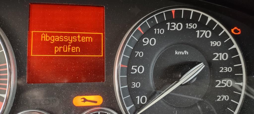

Es könnte das sein was einmal aufgetrete ist: "Abgassystem prüfen" und das Symbol rechts.
Meldung_Abgassystem
aus_BA-Laguna-3

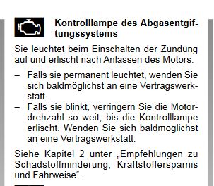

MegaLagu hat geschrieben:Dieses Symbol hat der Laguna-3 nicht.
In der Bedienungsanleitung des 3er ...
https://de.e-guide.renault.com/sites/de ... -3_DEU.pdf
..., in der auch der M9R genannt wird, ist dieses Symbol in Abbildungen auf den Seiten 1.32 / 2.29 und 2.33 zu sehen.
Auf der rechten Seite unten in der Kontrolllampenreihe. Nur wird nirgends auf diese Kontrollleuchte eingegangen.

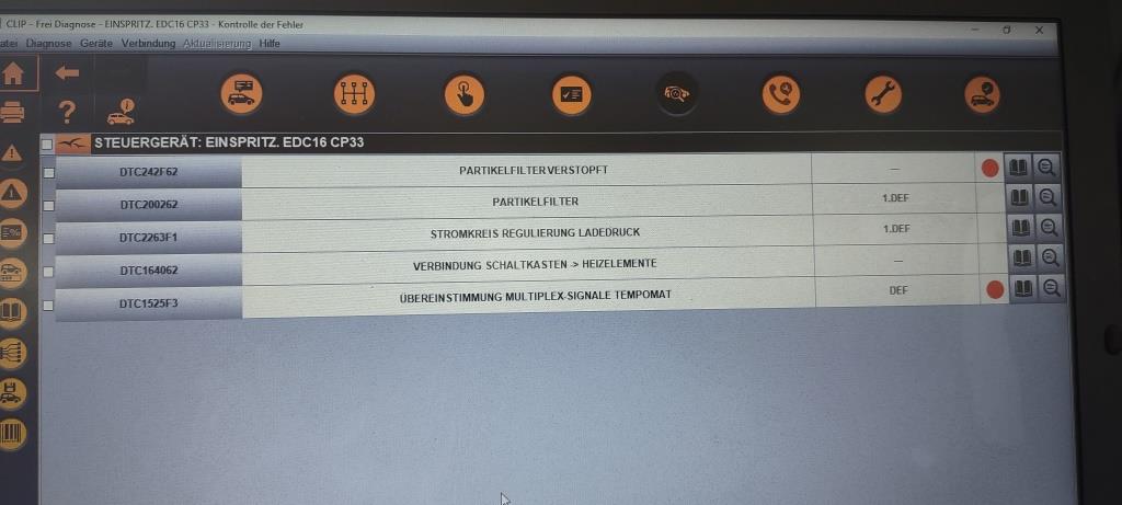

Nachtrag: Foto vom CLIP hinzu.
CLIP-Fehlerspericher_15.07.2024

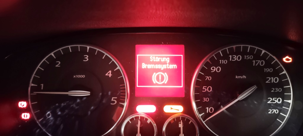

Wegen eines Bremsdefektes "STOP" & "Störung Bremssystem" musste ich die RENAULT-Mobilität-Garantie nutzen. Hätte die gerne hier angehängt, jedoch: "Die Dateierweiterung pdf ist nicht erlaubt." :(

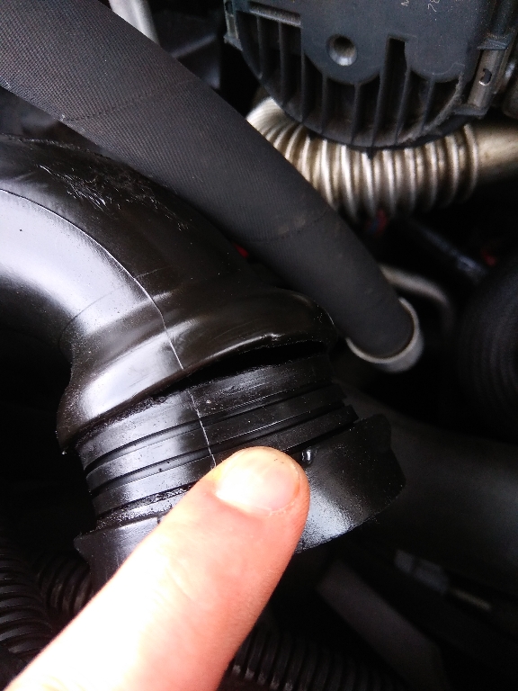

Dadurch war der Wagen länger in der Werkstatt und die hatte dann auch den Fehler von dem Ruß-Problem gefunden.
So wie mir erklärt wurde, hatte der Schlauch (Renault 8200551943, TURBO SCHLAUCH LADELUFTSCHLAUCH) einen Riß, zusätzlich wurde der Unterdruckschlauch 7438492 getauscht.
Er hatte mir auf Ausdrucken gezeigt, dass der eine Fehler 26 Mal abgelegt wurde und eineiges mehr.
Laguna mit 400.719 km am 28.08.2024 wieder abgeholt. Alles wieder so wie es sein soll. :DAUMEN:
"Testfahrt" am Folgetag bis München und zurück, problemlos bewältigt.
Go, Laguna, GO :!:
LADELUFTSCHLAUCH_8200551943

Mir ist dann aufgefallen, dass nachdem ich die Fehler gelöscht hatte (bzw. am Anfang ging es auch noch gut mit Motor an und aus machen.
Sodass der hinterlegte Fehler kurzfristig verschwunden ist), dass der Fehler meistens dann wieder auftrat.
Wenn ich bisschen stärker Gas gegeben habe, also dementsprechend höhere Touren (ca. 2500 Umdrehungen) und deswegen höhere Drücke im Ladeluftschlauch hatte.
Habe mir dann die Schläuche angeschaut und erst nichts gesehen. Der Riss bei mir war direkt am Stutzen neben der Schelle und so nicht sichtbar bis man den Schlauch abnimmt, wie auf dem Foto zu sehen.
Wahrscheinlich dehnt der Riss sich auch erst langsam aus, weshalb der Ladedrucksensor das zuerst nicht merkt und denkt es ist noch innerhalb der Toleranz. Allerdings ist die Verbrennung dadurch gestört und unsauber.
Und der DPF regeneriert sich auch nicht, wenn er diese Fehler mit Abgassystem gesetzt hat.
Und im System sind sie bereits gesetzt, obwohl er im Tacho uns noch keine Warnung anzeigt.
Leider setzt der Laguna auch gleich noch Einspritzung und möglicherweise noch andere Fehler, was zur Verwirrung noch beiträgt.
Ach ja, und Tempomat wird bei "Einspritzung prüfen" auch immer automatisch deaktiviert.

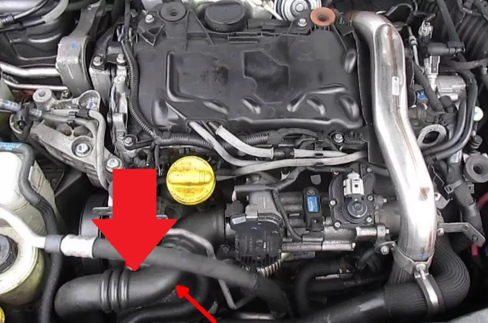

Hatte damals einen Reparatursatz bestellt für ca. 40-50€ bestellt anstatt einen orig. Renault Schlauch für knappe 200€ zu kaufen.
Funktioniert auch gut und man hat den Vorteil, dass man keine Bühne oder ähnliches braucht, um das zu reparieren.
Sonst muss man den Schlauch unten am Ladeluftkühler auch lösen und den kompletten Schlauch raus und den neuen reinfummeln.
Was nicht ganz so einfach ist, weil viel zugebaut ist.
Der Ladedrucksensor von Bosch daneben ist mir auch durchgebrannt, jetzt kann ich mich nur nicht erinnern.
Oob das kurz davor war oder kurz danach war. (Gut zu sehen auf dem Foto von MegaLagu, rechts neben dem roten Pfeil der Sensor mit dem blauen Etikett)
