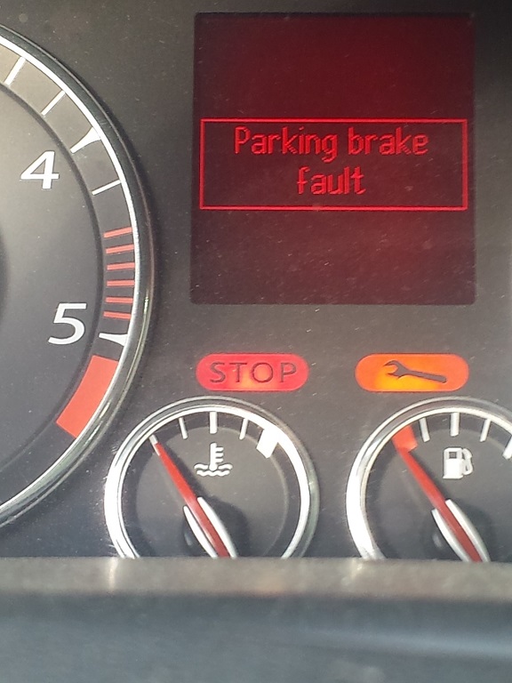

Das Auto: Laguna3 Coupe 2.0 dCi 150 PS Bj. 12/2010.
Er wurde 1-2 Tage auf extrem steiler Weg geparkt. (Berg ab)
Heute als ich weggefahren bin kam die Meldung: "Parking Brake Fault" (siehe Anhang).
Die Handbremsen funktioniert aber doch einwandfrei.
Wir haben folgendes getan:
- Batterie Plus fuer 1-2 Min. abgeklemmt
- Handbremsen Sicherung aus-/ein-gesteckt
- Handbremsen Knopf gedrueckt/gezogen fuer 10-15 Sek
Das Auto faehrt sich wie vorher, leider kann man gar kein Menu (Tacho) auswaehlen, auch die "Menu" Taste (bei der Navi unten) ist ohne Funktion.
Hat jemand eine Idee woran kann es liegen ?

Beitragvon dorin75 » Freitag 21. Juni 2024, 12:01
Die Anzeige ist immer noch da, trotz ca. 100Km Farhtleistung, die Handbremse funkt aber einwandfrei !
Keiner hat eine Idee wie kriegt man die Anzeige weg ?

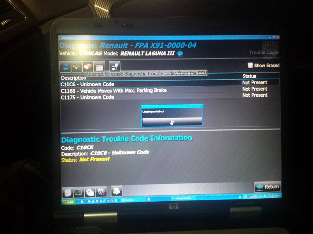

Beitragvon dorin75 » Dienstag 25. Juni 2024, 12:45
Jawohl, technisch arbeitet die Handbremse einwandfrei, es is ja fast alles neu da (Bremsscheiben, Kloetze und Bremsssattel).
Wir haben heute ein Testgeraet angeschlossen, Fehlerspeicher ausgelesen und geloescht, nun ist endlich der Fehler weg.
Bordcomputer und Menu Taster funktioniert wieder.
Das Problem: er hat gemerkt Bewegung mit voll angezogene Handbremse, was ja moeglich sein kann da wir damals berg ab (sehr steil) geparkt haben.
