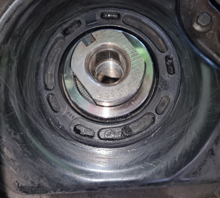

ich hoffe Ihr könnt mir helfen.
Die Kurbelwellenriemenscheibe hat sich bei mir verabschiedet.
Drei geteilt und mit viel gequalme weiter bis nach Hause.
Habe sie bereits gewechselt, neuer Riemen ist auch drauf.
Alle Umlenk / Spannrollen auch getauscht.
Freilauf gewechselt, Klimakupplung auch kontrolliert.
Um die Kurbelwelle ( hinter der zerfetzt Riemenscheibe ) war sehr viel verschmortes Gummi.
Gehört da noch eine Dichtung drauf?
Bitte seht euch einmal das Bild an.
Dichtung ja oder nein evtl. Teilenummer wäre sehr nett weil ich nix passendes finde.
Laguna 3 GT 2.0 dci 131 PS
Liebe Grüße, Martin

Das auf deinem Foto ist die Dichtung. Siehe hier (Nr. 1):
https://catcar.info/renault/?lang=en&l= ... EwRQ%3D%3D
