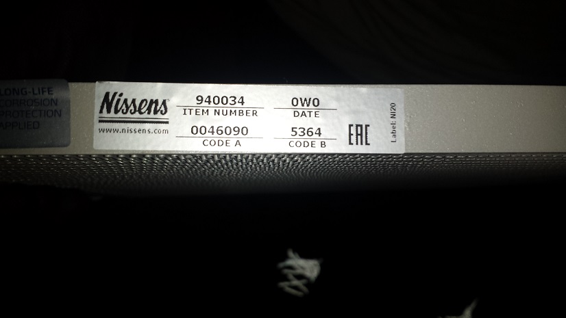

Beitragvon dorin75 » Samstag 28. August 2021, 17:28

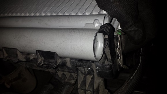

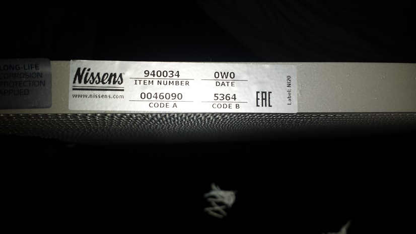

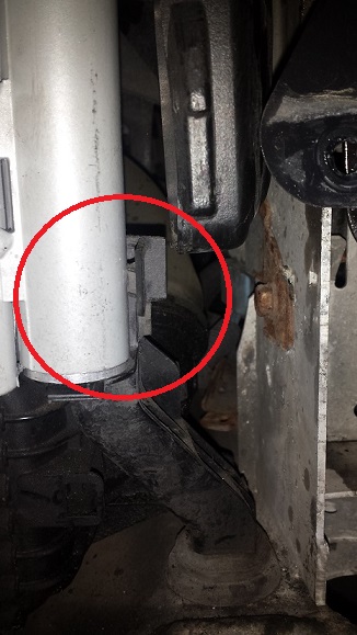

Hiermit unser verspätetes Feedback.
Also damals haben wir uns für einen neuen Kondensator von Fa. Nissens (DK) entschieden.
Er ist angekommen, alles ausbebaut und - unglaublich! - beim Einbauen hat er NICHT gepasst.
Zwar das Netz war ein bisschen verbogen. Darüber hinaus die zwei schwarze Renault Plastik-Befestigungen bzw. Klammern (rechte Seite: oben und seitlich unten) konnte man definitiv NICHT einrasten. Wie kann so eine bekannte Firma so was produzieren? (siehe Bilder)
Kein Vertrauen mehr und eben keine Zeit, also letztendlich haben wir uns für einen gebrauchten orginalen Klimakühler entschieden.
Der hat einwandfrei gepasst, alles wieder eingebaut, Klimaanlage eingefüllt und seit einen guten Monat ist Ruhe. Die Klima kühlt endlich bei uns auch!
