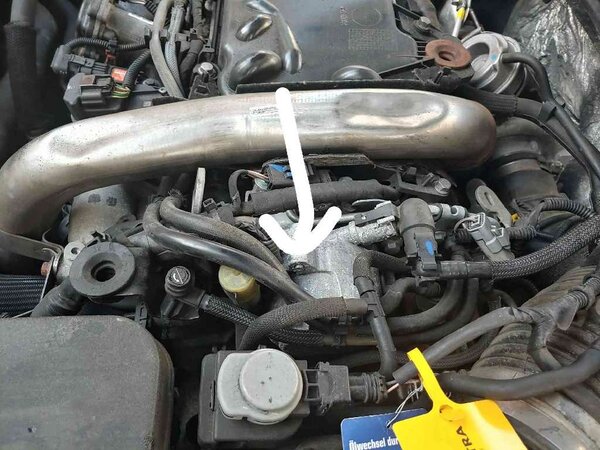

Hallo Zusammen,
überlege das Thermostat meines Laguna 3 zu wechseln.
Ist ein 2.0 dCi Motor M9R. Kühlwassertemp fällt im Leerlauf auf unter 80 Grad.
Ist ha ganz schön eng alles da am Thermostat. Hat das jemand schonmal gemacht? Die Schrauben sind ziemlich zugebaut.
Sitzt das Thermostat hinter dem Deckel auf dem Foto?
Danke im Voraus!

das was du makiert hast ist die Unterdruck Pumpe! Das Thermostat Gehäuse sitzt darunter (schwarzer kunstoff und 3 Schrauben.
Eigentlich einfach selber zu wechseln.

Ja genau. Meinte auch darunter. Man kommt jedoch nocht wirklich ran. Muss wohl die Batterie inkl. Halterung raus. Evtl auch noch der Luftfilterkasten.
Werd mich mal ran machen wenns wärmer draussen ist....

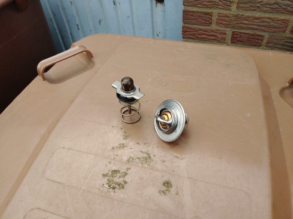

Da kauft man sich ein Thermostat, baut das alte aus und dann ist es ein völlig anderes.
(Siehe bild. Rechts neu)
Ist der M9R Motor da so eine Ausnahme?
Nervt mich gerade.....

Kann es sein das man hier immer komplett mit dem Gehäuse wechseln muss?
Siehe hier Nr. 1
http://www.catcar.info/renault/?lang=en ... 9pZD09MTFB
Beispiel aus ebay: https://www.ebay.de/itm/RIDEX-Thermosta ... SwVChgISxZ

Ich habs befürchtet. Obwohl das thermostat leicht raus ging und denke auch ein neues rein.....
