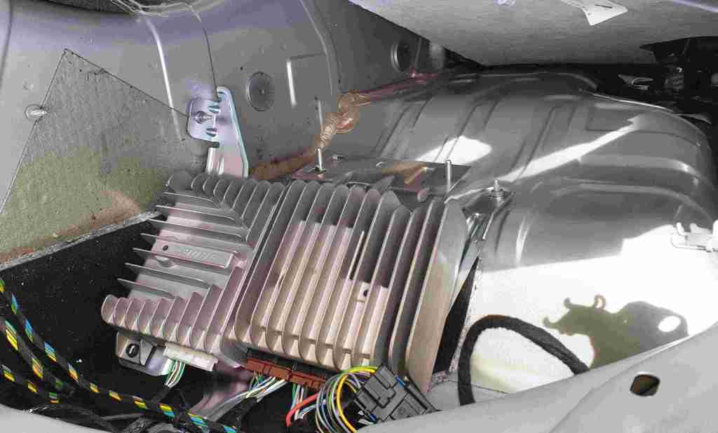

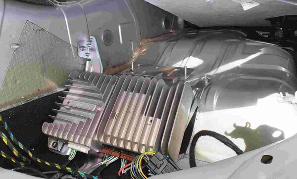

Beitragvon LagunaAC » Mittwoch 10. März 2021, 12:25
Guten Tag,
leider konnte ich das Steuergerät hinter der Verkleidung nicht finden, oder suche ich an der falschen Stelle.
Hinter der rechten (Beifahrerseite) Verkleidung sehe ich nur der BOSE - Verstärker und eine Antennenbox.
(siehe Bild)
Was ich dort gefunden habe ist der Piepser für die PDC.
Oder bin ich blind??
Hinter der linken Verkleidung ist nur die Box für die Anhängersteuerung.
Hat noch jemand einen Tipp?
