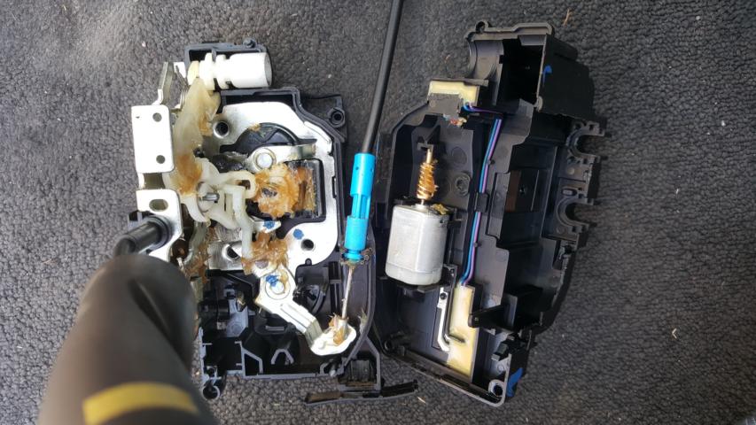

Hi, du irrst gewaltig 8) du hast ein sportisches nicht abschliesen weil dein Motor im Schloss langsam den geist aufgibt. Da kannst du Software mässig machen was du willst.
entweder du lässt das Schloss wechseln oder du machst es selber. beim Selber machen gibt es zwei Wege entweder das ganze Schloss tauschen oder nur den Motor. lol
beides ist zu schaffen wenn man keine zwei linke Hände hat. Ich hab den Motor gewechselt war der günstige weg und es hält jetzt schon ca ein Jahr und es macht keine anstalten das es wieder kaputt geht.

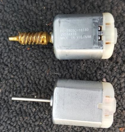

Beitragvon matze0179 » Montag 30. November 2020, 12:16
kostet bei ebay.de nicht die Welt.
ich hatte 6€ für zwei bezahlt.
Der untere ist der neue Motor, da ist die welle zu lang die musste gekürzt werden und dann richtig befestigen (Kleben, Metallkleber)
