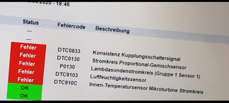

Hallo zusammen.
Habe heute mal meinen Fehlerspeicher ausgelesen und es sind 3 Fehler aufgetreten.
Hoffe das mir jemand was dazu sagen kann.
Über Hilfe bin ich euch dankbar.
Fahrzeug
Renault Laguna III Grandtour GT 2011 KT0 2.0 DCI 178PS
Fehlercodes:
- DTC9103 Luftfeuchtigkeitssensor
- DTC910C Innentemperatursensor Mikroturbine Stromkreis
Und dann noch 4control Fehler insgesamt 40 Stk.

Beitragvon LagunaIII15 » Montag 15. Juni 2020, 22:08
Hallo Leute bräuchte mal eure Hilfe.
Hab mal wieder meinen Fehlerspeicher nach ein paar tausend Kilometern auslesen lassen.
Es tauchten wieder einige Fehler auf, könnte mir jemand vielleicht was dazu sagen.
Wäre für jede Hilfe echt dankbar.

Beitragvon MaxMustermann » Samstag 20. Juni 2020, 19:16
Geht denn irgendwas nicht?
Kupplung ist egal/normal. Die letzten zwei sind vom Sensor am Innenspiegel. Die anderen zwei mal schauen ob sie nach dem löschen wieder kommen.

Beitragvon LagunaIII15 » Samstag 20. Juni 2020, 23:08
Danke erstmal für die Rückmeldung.
Also das mit dem innenspiegel ist klar, glaube da muss ich einem neuen sensor bestellen.
Fehler wurden alle gelöscht und sind auch wieder da, Wagen hält kein konstantes standgas, ruckelt, fällt ab normalisiert sich, und das die ganze Zeit .... Leistung ist auch leicht runter gegangen meine ich zu spüren.
Tempomat kann man mit der plus Taste wieder nicht regeln, die anderen Tasten funktionieren alle ohne Probleme.
Hat jemand die korrekte Artikel Nummer für den Temperatur sensor im Innen spiegel?

Beitragvon MaxMustermann » Donnerstag 25. Juni 2020, 21:26
Wie schon gesagt Kupplungssensor ist "normal", beim Tempomat würde ich als erstes dem Taster prüfen, eventuell verschmutzt.
Die anderen Fehler betreffen die vordere Lambdasonde, da müsste ich aber auch erstmal schauen wo die sitzt. Noch nie gehabt beim Laguna diesel. Kanm auch vom Tester falsch übersetzt sein. Am besten mal mit Clip auslesen.
