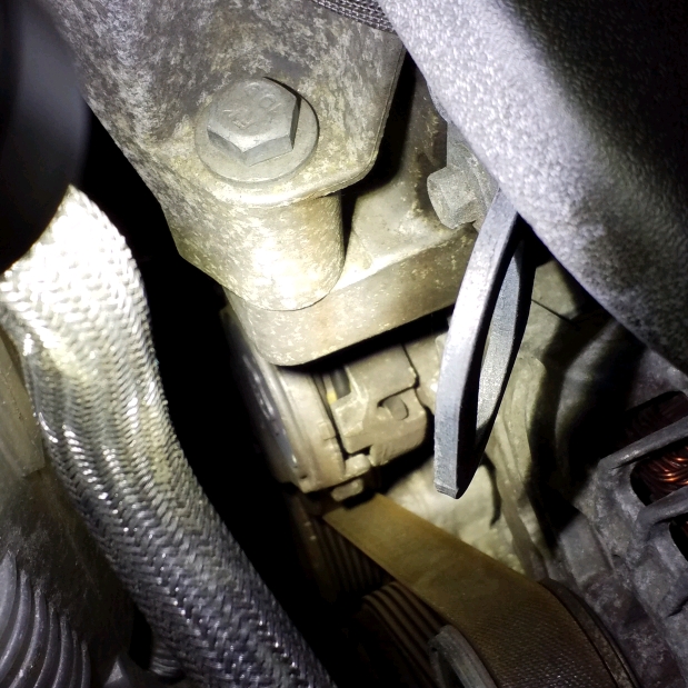

Hat nochmal jemand Infos, ob man beim 2,0l (m4r) den riemen selbst wechseln kann?
Im Prinzip geht es ja nur um die Entspannung der Spannrolle.
Ich hab mir die nochmal genau ansehen, und entdeckt, daß dort ein kleiner Pfeil und eine Erhebung eingegossen ist.
Diese stimmen bei mir nicht mehr überein, also sind verschoben. Ist das eine Verschleißanzeige?
Ich häng mal ein Foto an.
Hat evtl jemand des Vorgehen zum Wechsel aus dem Service Manual?
Merci schonmal
Underrun
Ich häng mal ein Foto an..

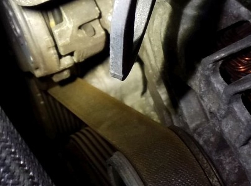

Ich erkenne auf deinem Foto keinen Pfeil. :hmm:
Habe es mit runtergeladen und vergrößert ....
Bildausschnitt bearbeitet mit fotovergroessern.de
Ausschnittsvergrößerung aus obigem Bild

ist auch wirklich schwer zu erkennen...
Links ist der bewegliche Teil... da sieht man eine quadratische Erhöhung aus Guß.
der rechte Teil, der starr am Motor dran ist... dort befindet sich eine rel. breite Pfeilspitze, die genau auf das untere Ende dieses quadrates zeigt. ist direkt unterhalb des gelben Punktes, der eine lichtfehler des Fotos ist.
Underrun

:idea: :idea: :idea: :idea: :idea: Trotz Erklärung sehe ich nix. :o
Erste Zeile kann ich noch folgen, dann .... :KOPF:

Beitragvon GeorgW » Mittwoch 6. Februar 2019, 16:45
Hier mal markiert

Hmmm interessant, d.h. wenn der Pfeil außerhalb des Quadrats des Spanners ist, hat der Riemen sich zu stark gedehnt, verstehe ich das richtig ?

Also ich kann es nicht mit 100%iger Sicherheit sagen...ich würde aber behaupten, daß dies eine Verschleißanzeige ist, ja!
Bei mir war der Pfeil außerhalb und dann hat er das quietschen angefangen. Mit dem neuen Riemen jetzt ist der Pfeil innerhalb.
Also ich würde behaupten, daß genau deswegen dieser Pfeil da ist, ich wüsste nicht wieso man als renault da sonst so ne Markierung hinbaut.
Vielleicht kann ja jemand was dazusagen, der bei Renault arbeitet.
