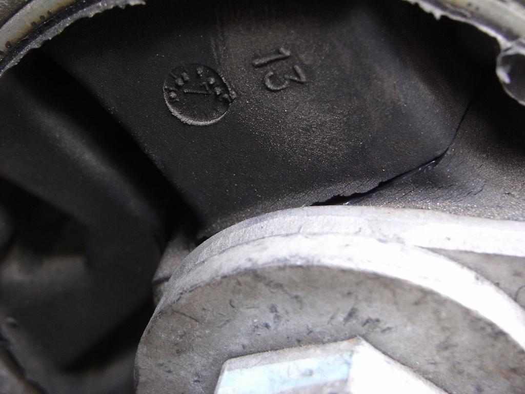

Hallo Leute,
Bei der letzten kleinen Reparatur ist mir aufgefallen, dass das Motorlager oder Drehmomentstütze vorne rechts (in Fahrtrichtung) Risse im Gummi aufweist.
Jetzt stellt sich mir die Frage, ob ich das Teil alleine wechseln kann oder der Motor und andere Teile irgendwie abgestützt werden müssen? Wie hier viewtopic.php?f=16&t=10558 von drumtim85 erwähnt gibt es mehrere Lager, also präzisiere ich das ganze Mal mit einem Ersatzteil-Link: https://www.amazon.de/febi-bilstein-337 ... B0068MDH40.
Unter anderem vibriert es leicht am Lenkrad und das Xenon Licht flattert auch leicht hoch und runter , besonders im Leerlauf nach meiner Wahrnehmung, wie auch im oben genannten Thread andere Nutzer es hier beschrieben haben.
Hat jemand also das Teil bereits selbst Mal gewechselt oder wechseln lassen und kann mir hierbei helfen ?
Vielen Dank im Voraus.

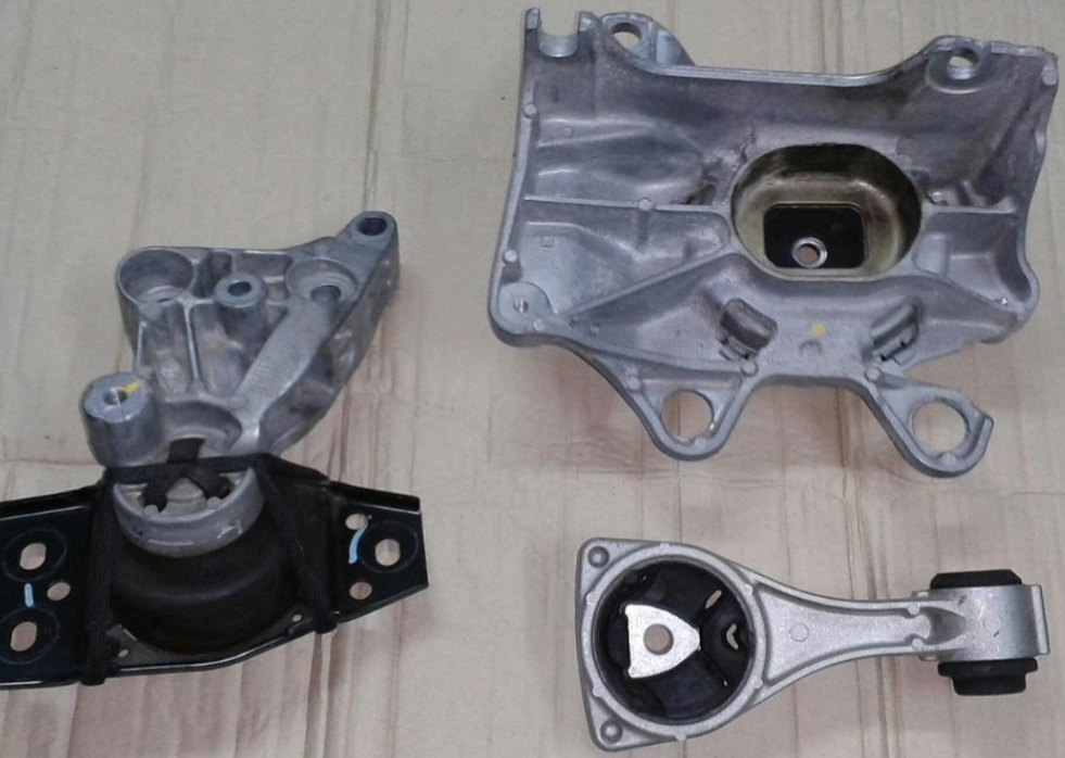

Hallo Jungs, habe heute gesehen das mein oberes motorlager (rechts) gerissen ist.
1. Kann ich das ohne Motor abstützen wechseln?
2. Wo genau sitzt das zweite untere motorlager und wie verhält sich da der wechseln zwecks Motor abstützen?
3. Habt ihr evtl Bilder von dem unteren Lager?
4. Kann ich mit dem angerissenen Lager morgen noch 1500km in Urlaub fahren? Gesamtstrecke.
Wenn ich richtig informiert bin ist das untere vordere Lager eher das problematische mit dem wechseln oder?
Die zwei Lager kosten bei meinem Lieferanten 128€. Denke das ist ok.
Hab im Ebay Kleinanzeigen ein Bild gefunden wo ich denke das oben rechts das Lager ist das wo schwieriger zu wechseln ist richtig?
Laguna 3 2.0 dci Bj 08

Beitragvon blizz89 » Samstag 13. April 2019, 11:11
Schau dir den verlinkten Beitrag oben in meinem Post an, da hat drumtim alle Lager aufgezählt.
Hier wird auch nochmal über die Lager diskutiert: viewtopic.php?f=14&t=12843
Wenn du mit rissig das Lager rechts unten auf deinem Bild meinst, sollte das eh keine Probleme machen.
Diese sog. Drehmomentstütze, wie sie hier auch bezeichnet wird, kann man alleine in 10min wechseln mit passendem Werkzeug (16er, 18er und 21er Nuss, meine ich). Das habe ich letzte Woche erst selbst gemacht, diese Stütze ist an der Karosserie, dem Motor und dem großen Hydrolager befestigt, was man auf deinem Bild links sieht.
Für das Hydrolager muss der Motor abgestützt werden, wie es in dem anderen Thread heißt, für die Stütze ist das zum Glück nicht notwendig.

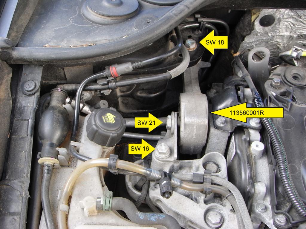

Oberes Motorlager ("Knochen") 113560001R wechseln.
Bei meinem ist das nun auch defekt. :(
So wie ich das hier im Forum gelesen habe ist ein Austausch einfach. Ist das so?
Was muss man beachten?
Schlüsselweite der Schrauben ist 16, 21, 18
Wie sind die Anzugsmomente für diese Schrauben?
Das Teil ist ja recht günstig. Original RENAULT bei eBa* rund 34€ inkl.VK >LINK
Habe meine RENAULT-Werkstatt gefragt was der Austausch dort kosten würde: "all incl." 151,xx€ :näää:

Beitragvon GeorgW » Freitag 6. September 2019, 15:21
Das was du markiert hast ist die Drehmomentstütze. Die Schrauben dafür werden laut Handbuch mit 62 Nm (am Motor) und 115 Nm (an der Karosserie) angezogen, für die andere Schraube ist kein Drehmoment angegeben, also Standardwert nehmen (M8 mit Bezeichnung 8.8 auf dem Kopf mit 25 Nm).
Das Motorlager ist direkt daneben und sollte ggf. auch getauscht werden. Es ist mit Flüssigkeit gefüllt die mit der Zeit "verschwindet". Sieht man aber nur im ausgebauten Zustand.
