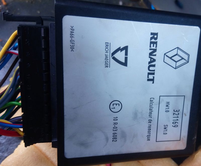

So, jetzt hab ich ein bisschen diagnose betrieben...
Es ist auf jeden Fall ein Jaeger Kabelbaum und Steuergerät.
Die Spannungen vom Rücklicht kommen am Steuergerät an. Also Licht, Blinker usw.
Die Verbindung vom Steuergerät zum Stecker scheint auch gegeben zu sein, zumindest hab ich auf die Schnelle die Leitung der NSL gefunden und vom Steuergerät zum Stecker durchgepiept.

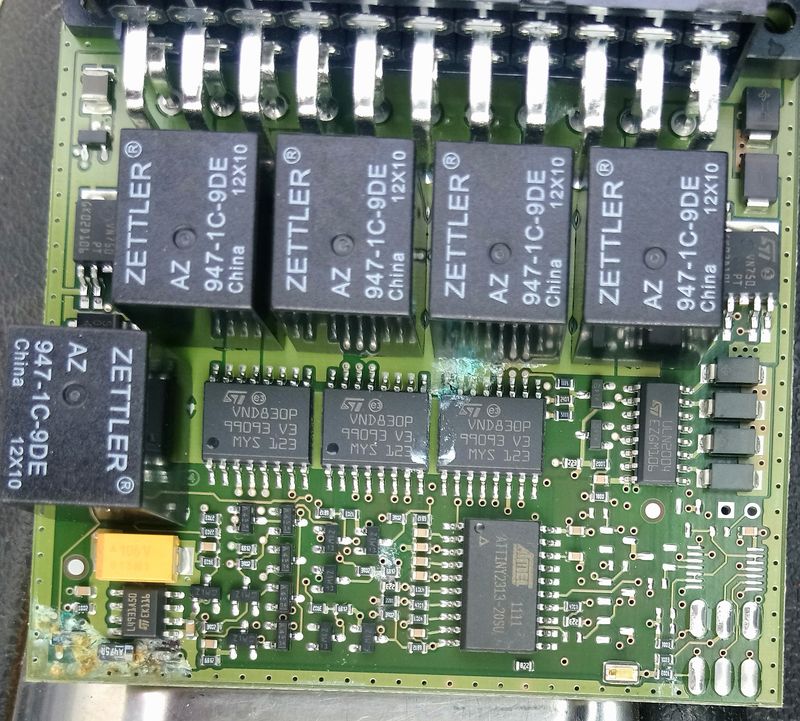

Ein Blick ins innere des Steuergeräts hat mir dann aber das offenbart, was vermutlich das Problem sein dürfte:
Da ist einiges vergammelt. Ich werde mal versuchen das zu reinigen, und bei bedarf den Lötkolben ansetzen, allerdings werd ich bei den Durchkontaktierungen keinen Erfolg haben.
Sollten die sich aufgelöst haben, da es offensichtlch eine mehrschichtige Platine ist. Aber den Versuch ists wert...
Ansonsten hilft nur austauschen. Dann ist die Frage wo ich möglichst günstig und möglichst schnell so ein Steuergerät herbekomme ;)

Beitragvon klaus.s » Samstag 26. Mai 2018, 10:18
Schau mal ob eine Renault Nummer drauf steht, könnte die 8201595218 sein.
https://www.original-auto-teile.de/renault/modul-0.php
klaus.s
Beiträge: 398
Re: Anhänger stecker tot
Beitragvon Zeitsklave » Sonntag 27. Mai 2018, 21:10
Danke für den Link :)
Leider steht keine Nummer drauf, aber laut dem was google zu der Nummer ausspuckt, könnte das passen...
Ich werde noch ein bisschen mit dem Alten rumprobieren (nur reinigen hat nichts gebracht, vermutlich sind wirklich ein paar vias weggefault...), und wenn das nichts hilft muss ich das wohl auf verdacht bestellen...!

Ich hatte jetzt als Behelfslösung die Pins im alten Steuergerät kurzgeschlossen, um zumindest einfach Blinker und Bremslicht zur AHK weiterzuleiten. Nicht ganz korrekt, aber zumindest hab ich damit mal die wichtigste Beleuchtung gehabt ;)
In der Zwischenzeit hab ich in der Bucht das 8201652645 für 10€ gefunden, äußerlich war das das gleiche wie meins, also hab ichs auf Verdacht bestellt.
Heute ist es angekommen, und ich habs erstmal geöffnet. Die Platine sieht anders aus als meine (allerdings viel aufgeräumter). Ich habs direkt eingebaut, und siehe da, es funktioniert einwandfrei :)
Zumindest laut Prüflampe an der AHK, ich hatte jetzt keinen Bock den Anhänger wieder rauszuzerren, nachdem ich ihn heute erst verräumt hab...
