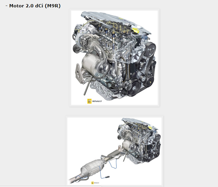

Beitragvon MegaLagu » Sonntag 11. März 2018, 21:36
Wo soll denn beim Laguna (Motor M9R) der "Zuheizer" zu finden sein?
Bild oder
auf der Explosionszeichnung: http://www.trafic-amenage.com/forum/ima ... ci_2_0.jpg
oder auf den Abbildungen von folgender Seite (Fotos sind zu groß um sie hier direkt sichtbar zu machen, habe ein Screenshot M9R angehängt):
http://revistacoche.blogspot.de/2011/09 ... nault.html
Motor 2.0 dCi (M9R)
Screenshot M9R

Re: Tiefentladeschutz ohne Wirkung, Batterie im Stand entlad
Beitragvon Oberollen » Sonntag 11. März 2018, 22:03
MegaLagu hat geschrieben:Wo soll denn beim Laguna (Motor M9R) der "Zuheizer" zu finden sein?
Es gibt wohl für diesen Motor einen elektrischen Zuheizer, aber wo der sitzt weiß ich nicht.
-------> http://www.kfz-herbst.at/product_info.php?info=p65018_zuheizer-elektr--renault-laguna-iii-52410531-2-0-dci-1995ccm-96kw-m9r742.html

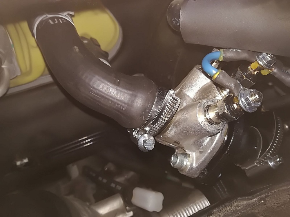

Beitragvon Kla Us » Montag 12. März 2018, 01:33
Der Diesel hat wohl sowas drin:
Kla Us
Beiträge: 22
Registriert: Donnerstag 23. April 2015, 22:50

Beitragvon MegaLagu » Montag 12. März 2018, 09:13
Dies Teil wiederum (Was auch immer das genau ist) ist nachgerüstet, was auch an den normalen Schlauchschellen erkennbar ist. Diese werden NICHT serienmäßig verwendet.
Beiträge: 1124

Beitragvon GeorgW » Montag 12. März 2018, 17:21
Der Laguna, zumindest mein Diesel, hat serienmäßig einen Block mit Glühstiften im Kühlwasserkreis. Der elektrische Heizer sitzt (sofern vorhanden) laut E-Plan unter dem großen Gitter in der Mitte des Armaturenbretts:
Am Turbolader selbst sitzt rein gar nichts.

Beitragvon Kla Us » Montag 12. März 2018, 22:25
Richtig. Meiner hat den Block mit den Glühstiften auch und den elektrischen Zuheizer im Klimakreislauf. Ausstattung 2.0 Diesel 173 PS Initiale Paris.
