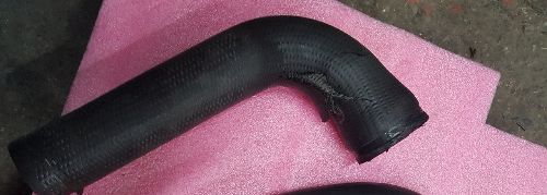

Als ich auf der AB mit einer Geschwindigkeit von 200km/h auf der linken Spur fuhr, habe ich plötzlich einen knall gehört und dachte in dem Moment das ich über etwas drüber gefahren bin.
In Bruchteil von Sekunden hat sich mein Verdacht nicht bestätigt als ich das Gaspedal trat...
Der Laguna hat den Vortrieb mit Leistungseinbuße verweigert.Schnell war mir klar das es sich dabei um den Ladeluftschlauch handeln könnte.
Als ich nach ca. 5 km dann den nächsten Rastplatz angesteuert habe, um nachzuschauen was Defekt ist, sah ich auf der Fahrerseite das der Ladeluftschlauch förmlich geplatzt war. :D
Der Motor läuft wie am ersten Tag, aber sobald man Leistung abverlangt wird nix draus... :)
Naja bei 180000km darf auch mal ein Schlauch platzen :D
Die grösste Überraschung war als ich zu Renault ging um den Schlauch zu bestellen.
Fakt ist: Den Schlauch bekommt man nicht einzeln und muss das komplette Rohr zum Turbo inkl. Schlauch kaufen, kosten 380€ :shock:
Naja zum Schluss habe den Schlauch im Netzt gefunden...
Frage an die runde, wer hatte das auch schon?

Beitragvon LAGUNA 3 GT Driver » Freitag 16. Februar 2018, 20:02
Das keiner darauf antwortet... :roll: sieht so aus das ich der einzige bin der damit Probleme hatte :)

Tut mir sehr leid, dass so was passiert ist.
Aber warum ist es passiert? Hast du Hinweise am Teil entdecken können?

Es gibt absolut keinerlei Hinweise dafür..Es ist einfach nur Materialermüdung,nach 180.000km kann/ darf mal auch ein Schlauch platzen.
Der Schlauch ist innen absolut sauber und es sind keine Öl Ablagerungen vorhanden.
Der Mechaniker meinte das es absolut nichts außergewöhnliches sei das ein Ladeluftschlauch mal platzt..
Mich wundert es nur das sich bisher keiner gemeldet hat, der genau dasselbe auch schon mal hatte.. :D

Das wollte ich nur mal wissen. Klar, Gummi altert mit der Zeit, aber hätte ja ne mechanische (Fremdkörper) oder auch chemische (Öl) Ursache haben können.
Vielleicht ist es aber auch ein Produktionsfehler, der noch nicht weiter aufgefallen ist.
Naja, wenn noch jemand dieses Problem hatte, wird er sich sicher noch melden.

Mechanisch ist alles absolut ok.
Das war einfach nur Materialermüdung wie bereits erwähnt.
Der Motor schnurrt nach wie vor wie am ersten Tag, was mich absolut gewundert hat war das trotz diesem Schlauchplatzer der Motor ganz ruhig lief und keinerlei Anzeichen gezeigt hat, außer das unter Last wenig Leistung vorhanden war... :wink:

Dein Ladedruck wurde doch beim tuning angehoben, da kann das passieren.

Ehrlich gesagt hab ich mir das auch überlegt ob das die ganze sache etwas beschleunigt hat.
Aber Tatsache ist das der Schlauch schon paar km auf dem Buckel hat, die hat aber bisher über ein Jahr gehalten. :)

Hallo. Das Problem hatte ich auch. Aber bereits bei 80000 km. Ursache war, dass der Partikelfilter dicht war, weil die Schläuche vom Differenzdrucksensor undicht waren, daher wurde keine Regeneration mehr durchgeführt. Gegendruck zu groß= Ladedruckschlauch geplatzt.
